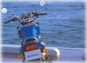

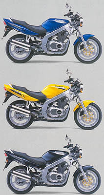

上一款的GS500E外貌平平無奇,想不到2001年新款GS500(少了"E")變得如此有型。不但老土感覺一掃而空,油缸和車尾的造型簡直令人雀躍。
驟眼看來,新GS500和新款Bandit600很相似,但方型搖籃車架似乎比起Bandit的傳統圓管車架更現代化及更具吸引力。
其實新車在引擎方面沒有改動,只是把化油器口徑由33mm增大至34mm來改善速度性能。但令人驚喜的外型,始終是剎食賣點。ER-5,CB500等同級實用車款,看來要急起直追了。
   採用風冷引擎,勝在簡單輕便。但要留意一般年份高的風冷車種,引擎砧口較易滲漏機油。需要定期更換砧口保持引擎密封壓縮。可幸GS500的壓縮比只有9.0:1,引擎內部壓力不是太大,用家不用太過擔心這問題。
巨大的20公升新油缸預留腿膝空間,配合坐椅跑車化的新切割,能幫助車手左搬右搬,絕對提高運動性能。
可能限於成本問題,車尾扶手沒有和車身襯色,但反而省卻了將來漆油剝脫的煩惱。
前迫力採用310mm單碟配四活塞卡鉗,以其級數己算強得過份。頭110尾130胎以今天標準來說仍較保守,如果改換粗一點的尾胎會更受車迷歡迎。不過將來換胎時你便感謝130胎價錢可愛之處。
車身尺碼只有少量變化,長闊高分別長了5mm,闊了75mm,高了35mm。但軸距卻短了5mm。座高不變,但車身變大了,轉向則更靈敏。好事!
