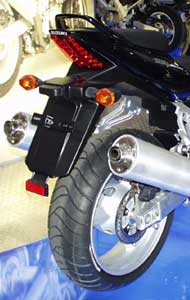

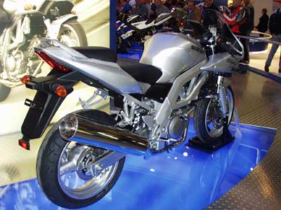

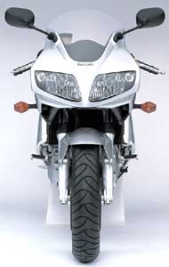

Suzuki某程度上採摘了Fazer 1000的頭啡呤和Cagiva Raptor的三角咪錶意念,再加以修改,車尾放入03年差不多人人都有的LED燈(但SV的尾LED燈最漂亮),便成為SV1000S的新衣。跟著重新打造一副方型梱桿式合金車架,再放入一副大缸徑短衝程的996cc V2引擎,便是SV1000S最基本的描述。

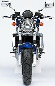

當然製作新車架的技術應大有文章,採用類似03年R6的CF鑄造技術來減少氣泡。頭擔採用粗達46mm套管前叉,整體骨架相當扎實。

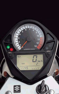

和其他03年新車一樣,SV1000S的行車電腦也是用32bit運作,9公升的風盒雖然並沒有Ram-Air幫助,但行車電腦會不斷計算風壓和油門角度來控掣第二隻油門蝴蝶活瓣來增強油門的平滑感,避免52mm電子燃油噴注的油門過敏情況。
