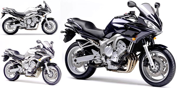

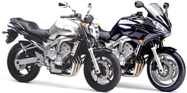

但真正令人刮目相看的是04年款的全新Fazer
600。今敞實行一雞兩味:推出有半截啡呤的S版和NK街車版。 |

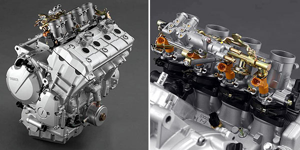

新Fazer採用YZF-R6的引擎和波箱齒輪比,但改動了最終減速比,減低了極速但增加了衝刺感。汽缸壁和R6一樣,鍍上耐熱耐磨的陶瓷合成物料。配合特製的活塞環,塞封性能發揮得更好,但磨擦力卻減低。雖然採用相同的鍛造活塞,燃燒室、曲軸和引擎活瓣,但曲軸最高輸出被調低至98hp。Fazer600的凸輪軸和生氣活瓣和閥門彈簧沿用舊款Fazer設定,比起R6,風盒改細至6.3公升和只設單導管來引入鮮風。種種改動,目的是把R6誇張的性能放平均點,方便我們日常使用。 |
供油系統採用Yamaha全新開發的電子燃油噴注系統,造型緊湊,每汽缸利用四噴咀,作反方向噴射燃油,提供平滑而有效率的性能表現。運算速度達32-bit的行車電腦,能提供準確無誤的點火時間和燃油份量。無論在應付煩忙交通的開開停停,還是在高速公路上馳騁,都能提供線性的動力輸出,同時間保持省油潔淨。 |

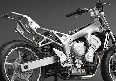

04年款的Fazer 600的雙樑合金車架,是同級中對手率先採用CF新科技(Controled
Filling ally die-casting Technology)鋁合金電腦印模鍛造技術製造。
這套鑄造技術在03年R6其始應用。該技術能製造更複雜的外型,並同時準確地控制車架的厚度,讓受力支點厚一點。最重要是能有效減少氣泡形成,利用電腦感應器控制模件內不同部份的吸力,讓鋁合金更準確和更快速地被注入模具內,令注模時間可以縮短了五倍之多,所以溫度控制更佳,令製成品的密度和剛性都得到前所未有的大幅改善。 |
效果是令製成品的結構更堅固,駁口位更少(Fazer的車架主要部份,只是左和右兩部份)。
新車架與引擎的接駁是採用非對稱式五點接駁法,四點連接在曲軸箱的左右,一點連接在盤頭的左邊,令引擎成為車架受力成員之一。新車架提升了彎向性能之餘,也減輕了整整7公斤的重量!日後引擎的裝拆也更容易。當然提升外觀評分也是必然的「副作用」。 |
