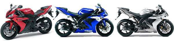

第三代的YZF-R1,最高馬力達到驚人的180hp(模擬Ram-Air計算),比起GSX-R1000的最大功率還要多了差不多10ps。即使不計Ram-Air的貢獻,2004年全新R1的曲軸輸出也高達172hp,比起GSX-R1000的曲軸輸出還是多了差不多8ps。比較兩者的排氣量,全新R1比03年GSX-R1000多了只有10cc
(R1-998cc / GSXR
988cc),多了10cc排氣量能造出十匹馬力的差別嗎?當然不會。新R1的排氣量根本沒有變。證明第三代的R1,造功水平再創高峰。 |

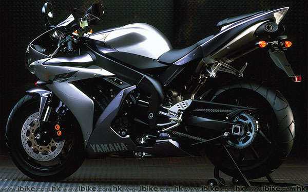

細看這臺998cc水冷四衝程20活閥引擎,採用雙Ram-Air和更短衝程的設計(曲柄也短了7.5mm)來加快了活塞的上下動作
,來提高可用轉數(10,500rpm-->12,500rpm)。曲軸和鍛造活塞的重量都有減輕,其中以曲軸的重量被減輕了16%最為誇張。多了兩千轉係手的後果是,最高馬力得以進一步搾取,但副作用是最大扭力10.9kg-m比起舊款遲了2000rpm才出現,車手要把引擎扭到10,500rpm才能取得最大扭力,意味著04年R1比02年的R1更偏激,更考keep轉數的工夫。 |
既然排氣量不變但衝程變短(58mm--->53.6mm),所以缸徑便由74mm增加至77mm,壓縮比也輕微提升了0.3至12.1:1。生氣閥門的面積和開啟幅度都有增加以
便讓更多鮮風注入。較短身汽缸的好處是可以讓引擎高度變短,也可以更方便地向前傾,拉直了進氣閥的角度,減少進氣阻力。
新引擎以40度角前傾(以前是30度),全新CF鍛造技術製造的Deltabox第四代車架(和03年R6或04年Fazer600/Majesty250相同技術)的左右兩條主翼樑,可以在引擎的上方跨過它而非在引擎的兩側掠過,結果是車架的剛性更高,垂直剛性提升200%!橫向剛性提高50%,而抗扭性則提高了30%!除了提高剛性之外,在引擎上方跨過的車架,還可以順便收窄闊度(464mm
--->395.6mm),製造更緊湊的駕駛空間,提升人車合一的感覺。Controlled
Fill鍛造技術也包括R1的副車架和尾擔,後者的剛性更提高了30%。 |
由座下伸出的EXUP排氣系統,除了附有催化器的中批那部份採用不�袗�製造外,其餘都是採用鈦合金製造。新R1也把發電機移至汽缸之後,有效增加了車身最大傾斜度至56度,讓高手有更多空間發揮過彎技術。
全新行車電腦運算速度達到32-bit,全新電子燃油噴注系統的體積比舊款窄了27mm,並內置摩打推動第二油門活閥來順滑油門的響應性。 |
收窄了的油缸也做了手腳。油缸的後半部份才是真正存放電油的地方,油缸的前半部份則借位給全新設計,壓力更高的風盒來搾取最高馬力。把燃油集中存放在油缸的後半部份,令車身重心更集中。 |
全功能調較的43mm KYB倒立前叉為了應付更艱辛的工作而改換了較硬的彈簧。全新五柱式合金輪框重量都有所減輕,分別是前輪輕了10%而尾輪則輕了7.5%,對加減速和轉向都有更敏銳的幫助。
車身縲絲大量採用中空輕身飛機縲絲來減輕重量,電池也改用更輕巧的貨色。最後成績是新R1比舊R1輕了2kg至172kg,但比起現款的GSX-R1000乾重168kg仍然重了4Kg。 |
通常電單車的前掣動卡鉗一旦採用放射式裝嵌法後,便可以把掣動碟的直徑縮小以減輕頭輪重量。但04'R1仍舊採用320mm直徑的掣動碟,是意味著R1的掣動力再進一步嗎?尾掣動卡鉗和尾碟的重量也有輕微減輕。 |
轉向幾何方面,拖曳距由97mm增加至103mm,分離式把手的位置提高了10mm,腳踏前移了2.5mm和降低了7.5mm。座位則由820mm提高至835mm。車身呎碼方面,長度和闊度都輕微增加,而高度則維持不變。 |
