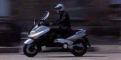

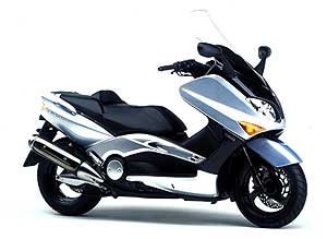

Yamaha終於繼鈴木Skywave400之後,率先推出排氣量超越250cc的豪華大羊TMAX。新車排氣量高達499cc,最高馬力達44bhp,扭力高達4.67kg/m。全新設計的引擎採用四衝水冷並列雙氣缸設計,配置水平對向式平衡軸,極速可達160km/h,據躍馬有關方面透露,由零至100km/h只需7秒半。
為應付強大輸出,新車CVT驅動皮帶用上新的物料設計來加以強化。新超級綿羊在車架設計上,也和其他豪華綿羊設計有所不同。新車架更接近大車車架,採用鑽石型鋼管車架。尾擔更用上跑車級的鋁合金搖臂。引擎不會像一般綿羊般和搖臂連在一起,兩者分離,除增加剛性外,也可以騰出更多空間讓引擎放在兩輪中間,驅動軸也移至車尾右邊,有助良好重心分佈(47:53)及加強彎向操控性能,加上前後14吋輪框設定,Royal Star的「拉式」水平尾避震等,能大大改善綿羊傳統上的操控弱點。劈彎時的車身傾斜角度更和大車看齊,達到50度之多。
Yamaha TMAX
TMAX絕不是Majesty的加大版,因為引擎、車架和啡呤都是重新開發。早在99年東京車展之前,市場已經傳出躍馬會推出Majesty500。望穿秋水,終於見到有新豪華綿羊問世o勒。
不過座下空間則比新款Majesty250的50公升為少,只有33公升。但仍能同時容下一頂大頭盔和公事包。(Suzuki Skywave已經推出新款,座下空間可容下兩頂大頭盔)。採用R1概念開發的多重式反射孖頭燈的TMAX,預計會在年尾大家便會見到它付運出口。售價方面,在英國預計約4500 - 5000英磅之間,較SUZUKI SKYWAVE 400(Burgman)4549英磅略貴。
超越了250cc的綿羊,已不只是單求代步這麼簡單。看TMAX採用超過40ps馬力的雙缸引擎,已知道廠方更著重綿羊的運動性能。意大利Piaggo新車X9雖仍只是250cc,但已經配備14吋前輪/13吋尾輪來增強穩定性,三碟聯動剎車來延遲剎車時間。
今次TMAX更改良了車架,加大馬力,令綿羊和傳統大車的分野縮少了一大步。綿羊未來將趨向更大馬力,更大輪框的方向發展。盛傳HONDA已經密密準備推出600cc的超級綿羊,看來未來的所謂超級豪華綿羊,可能是採用自動波的Sport - Touring全罩式電單車。
