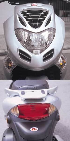

試車員先前對Bet & Win150已經有相當好的評價,所以今次測試這輛Bet & Win250亦沒有抱太大的祈望。但試車當日我見到這輛Bet & Win 250的時侯,真是給它的外型嚇了一跳,因為從外型看來只是在車頭燈和入風口的位置作出了改動,但這些改動已能給人耳目一新的感覺。
因為頭燈的造型變為單一式設計,再加上頭燈上方的大面積入風口,整體線條看來更加分明,設計師可謂功不可沒。而自動彈起的側架在香港使用略為不合適,因為香港的電單車位通常都很擠迫,難免會發生碰撞,如果你泊車時沒有用上大架的話,相信會非常危險。

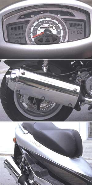

  轉數錶和引擎熱度錶均用上液晶體顯示器來顯示有關數據,感覺真的High Tect了不少呢。

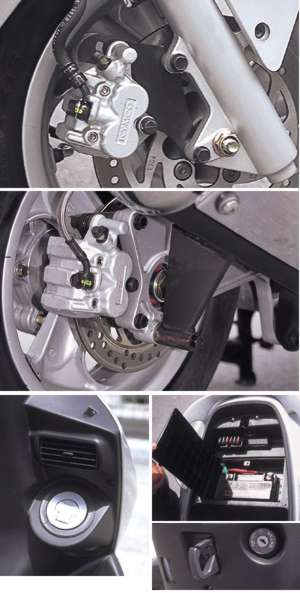

油箱所擺放的位置在呔桿的右下方,使用時更為方便。電池和Fuse所擺放位置在儲物箱的後方,而設有照明系統的儲物箱,容量亦足夠應付日常的需要,而一體式的尾扶手和行理架,能與車身線條融為一體,整體外觀感覺很不錯。

前後制動系統同樣是雙活塞單向卡鉗配以鑽孔碟,而廠商還為它裝上更高效能的制動鋼喉,所以在耐用性和穩定性以致制動效能,都絕對不用懷疑。前後懸掛系統承托力充足,加上原廠使用咬地性能不俗的120/70-12頭輪胎和140/70-12的尾輪胎,令到轉向表現靈活而穩定,大大增加了過彎的信心!以整體Bet & Win 250的表現,可以說得上是上佳之作!
