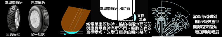

都係有D唔明?透過以下一個簡單例子,我們嘗試避開煩厭的學術探討來解釋到反手軑的運作原理: |
右圖正說明橫放一個杯口比杯底闊的水杯,把它推動後,水杯會以較窄的杯底為軸心轉動。
如果把右圖【2】平放中的水杯,想像成為電單車向左傾斜的輪胎:杯口是輪胎中央部份的直徑,杯底是輪胎左沿直徑較短的位置。
輕推水杯,水杯會向左轉。同樣道理,電單車也會轉左。這說明了電單車因為輪胎形狀的關係,傾斜車身便會有轉向的本能。如果水杯的闊窄比例越大,轉動時所造出的圓週會較小。同樣道理,如果電單車的車身越傾斜,所做出的轉向幅度也會較急較大。

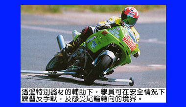

我們需要什麼?只是推軑便足夠。反手軑技術是越野車手在抓地力很差的賽道上使用,或者是擁有越野技術根基的專業車手,在賽道上用作縮短轉向半徑時施展出來的高階技術。也有更多情況是焦急的車手在出彎時過早開油令尾輪打滑,便需要以反手軑技術來嘗試救車,成功則令人讚嘆,失敗的話便要準備來一個high-side炒車事件。 |
不論你知道或是不知道,當你駕駛電單車轉彎時,其實你已經運用了推軑的技術。如果沒有的話,你轉彎一定轉得又慢又難看。 要令電單車更高速地轉向,利用身體改變電單車的重心只是第二法門。第一法門便是推軑技術。推軑技術運用得好,可以令電單車更快更穩定地進入傾斜狀態。以下是改善推軑技巧的守則: |
