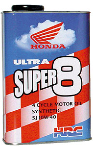

1) HRC 8 Hour〈8耐〉
顧名思義,此機油是日本
HRC賽車部為8小時耐力賽而開發之合成機油,該機油規格為 SAE 10W-40,API: SJ,JASO MA。此機油原是8小時耐力賽用賽車機油,其質數之高及對引擎在荷耗條件下之適應度及保護均能有最佳保証,比較適合高速車,大馬力及愛車人仕使用。
2) Ultra GP
規格為SAE 10W-40 及 SAE 20W-50,二者都是API的SJ級及JASO的MB類。
