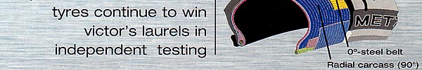

大家都知道傳統的車胎是主要是由橡膠和杋布製造,當然受物理學的限制。杋布層數越多,車胎越堅固不易變形。若果車胎不夠堅固,在高速運轉時會變形,後果是做成輪胎的不平均磨損,車胎表面呈波浪形狀,對高速操控和安全性十分不利。但過多的杋布層數會增加重量,減低電單車最注重的靈活性。在高速時,這麼重的杋布物料要抵受離心力也不是一件易事。所以要決定杋布的層數,是一個兩難的決定。
一般電單車車胎製造商都是採用3-4層杋布來保持車胎的堅固性,只有Metzeler象牌能在92年率先採用兩層杋布來製造尾胎。秘密是發明了用特殊綑製的0.003mm鋼索來鞏固車胎的結構,把這些鋼線順著輪胎同一個方向綑圈,為之沒有度數偏差的「零度」的Belting system,而杋布則是和輪胎呈90度方向作放射性鋪排。
這設計能同時保持輪胎的輕盈操控,又能減少杋布受高速時所產生的離心力折騰及變形,令輪胎又輕巧又耐用。這項技術被稱為0度鋼索Zero Degree Steel Belting System,並註冊成為世界專利的製作技術。
象牌的R&D苦研了四年,終在96年成功把這這門技術成功地發展在前胎上。其他胎廠想有樣學樣,推出只有兩層杋布的產品,但最終都回復至四層杋布的設定,表示象牌的製作技術仍然站在領導的位置。
