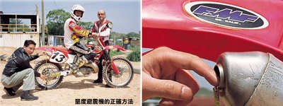

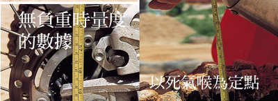

越野電單車一般都有可全調校式的懸掛系統,我們可以先從彈簧入手,根據自己的重量來調整它的軟硬程度。當你坐上一部越野電單車時,首要的基本法則為懸掛系統應收縮100mm或4英吋左右。這可以通過扭動避震筒上的調校器達到所需的幅度。在量度時,我們可從坐位下的固定螺絲為起點,垂直向後輪軸量度便成(見圖)。雖然這樣做並不可以取得完全垂直的效果,但它的角度誤差卻十分輕微。
當你配備了全套裝備坐上電單車時,你需要一位朋友幫你進行量度。先把車固定在垂直之位置,記錄下量度得的結果,然後再對比你沒有坐上車時的讀數。小心扭緊或放鬆避震筒上的調校器直至負重的差別為空車的100mm為止。
例如,當你剛剛坐上車時的差別只有70mm,你便需要增加彈簧的鬆軟程度,你只要將調校器放鬆直至差別等於100mm便可。在進行時,你可以每次放鬆調校器一圈後即量度一次,在有必要時更可用筆劃下轉動前後的位置。完成以後,記得把調校器收緊並固定在應有的位置上。壓縮和反彈的避震調校主要取決於速度、地面狀況和個人的喜好而定。
