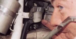

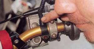

  當你弄走了所有油污之後,我們可以再噴上一層WD40,它可以進一步把餘下的水份除去。在你重新添上潤滑油以前,你應先看看諸如車輪、方向搖臂和懸掛接口部份有沒有出現磨損,另外,也應查看一下剎車油和冷卻液是否足夠,如有需要,應該加添至足夠的水平。這類檢查你應該在比賽前和比賽後都進行一次,即使平常練習後,最好也進行。不過記著,你必須等待車子冷卻後才去檢查冷卻液是否足夠。

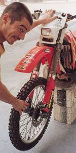

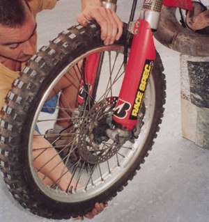

  當車子仍在架上時,用力捏緊車輪然後向左右移動一下,正常的情況下是不應有任何移位的,否則,啤呤可能有些問題。注意,這種移位可能只有很小,故你應小心察看。當出現有移位時,表示輪幅可能鬆脫,小心轉動一下車輪,看看問題出在那裡。另外,你也可以用扳手輕輕拍打車輪,如果聲音是空洞和沒有共鳴,那便應用扳手將輪幅扭緊,直至各個部份所發出的聲音都相同為止。
  沒錯,這種調校會有點艱難,就像鋼琴調音師一樣。如果你沒有信心,哪最好交由專業的修理技工進行吧。而且,如果輪幅的調校不均勻,那便有機會令到車輪出現變形,注意!至於頭輪啤呤,試試把呔桿由一邊盡頭扭到另一邊盡頭。這個動作必須暢順無阻,完成後,將方向桿移至正中,剎緊前輪,然後把車推前拉後,同樣地,這個動作也不應有任何含糊,否則,頭輪啤呤可能不夠乾淨,需要重新清潔和上油。然而,如果你重新清潔過後仍然沒有改善,則大概是時候更換頭輪啤呤了。

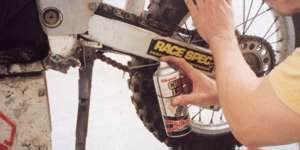

  車鏈和鏈扣乃是經常出現問題和需要更換的部份,然而,只要我們小心控制它的拉張力和留意夠否潤滑,則它們的使用壽命將可大大地提高。車鏈的拉張力亦會影響你車的懸掛系統表現及各類主要啤呤的壽命,但這會視乎你所使用的機車類型而異。對越野車來說,搖臂中央大約有一個2吋(50mm)的緩衝位,我們日後將再詳加討論它的意義。一般來說,製造商都會提供一個大致合用的參考數字,它們會列於車主手冊,或在搖臂旁邊的貼紙中。一個許多人常犯的錯誤是在車鏈的外圍加上潤滑油,這樣,當車子開出時,大部份的潤滑油不是飛濺到你身上,就是令到車身變得一塌糊塗。
  其實為車鏈添加潤滑油的要訣是,在前後輪車鏈迴轉區的內部裡施行,至於其他部份,行車時產生的重力會將潤滑油帶到各部去。注意,即使你按照我的方法來做,你和引擎外殼仍機會沾上油污,但情況將會十分輕微。不管製造商甚麼說他們的潤滑油不會濺出來,但到目前為止,我還沒有真正見過任何一種不會濺出的潤滑油,可能他們的意思是他的產品濺出的情況比其他牌子小吧(但所有廠家都是這麼說的)。所以當你進行例行維護時,還是按照我的提議的方法進行好。
