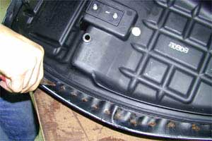

1. 先把舊皮起釘
2. 褪下舊皮,露出Foam座褥

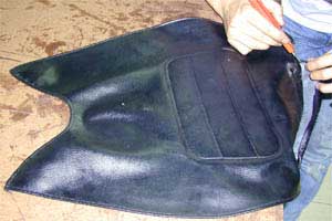

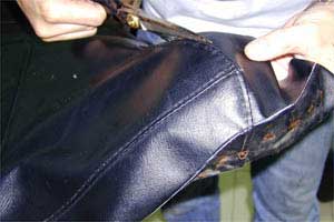

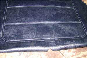

3. 舊皮要細心分解,逐幅拆線剪開

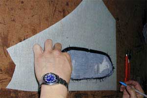

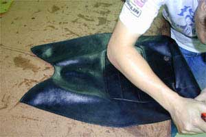

4. 當細心分解各幅皮層後,便要度位「臨帖」
5. 舊皮中間對摺,剪一個丫位方便對準位置,才依樣剪出新皮樣式

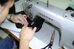

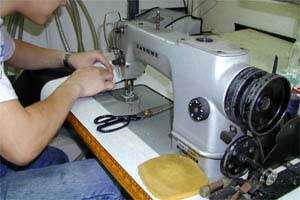

6. 當重複所有步驟後,便要細心地把各幅新皮縫合起來
7. 全新皮套已經做好

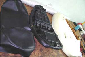

8. 未包上座位時三兄弟先一幅全家福合照

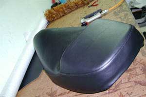

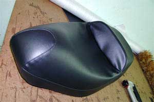

9. 當包上新皮後,再打上釘碼把新皮固定在坐位的膠架上,略作微調後,大功告成。

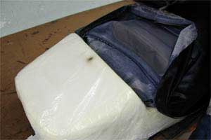

臨走前的忠告1:如果閣下的座位立體感十分高,需要多幅人造皮湊合的話,便要小心座位的縫接點會在下雨天時滲入水,因為座褥入水是一件十分討厭的事情。所以記緊找一個合適的膠袋或膠布,先把座褥包起,才能把新皮套上座位。
