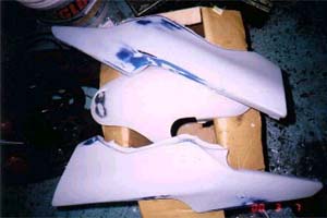

11. 補完畢地再打磨至平滑後既look.
12. 其他初步打磨好既部份.
