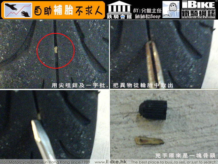

最近【鐵騎會館】其中一位女主任細細粒Beep,愛駒的尾胎便不幸被異物刺破需要補胎。細細粒Beep在補胎時也不忘拍下照片和大家分享,希望為新手提供一個補胎概念:

比唔知係石仔 or 骨頭的兇手插到漏氣的地方,條呔無晒氣, 一磅氣都無...用一字頭鑼絲批un 番條兇手出黎.. 然後用尖咀夾夾佢出黎. 里個過程我自己覺得最難搞.. 搞到成身汗....兇手成功被我拎左出黎.. 條兇手同粒膠粒一樣長.. 仲要係尖頭tim. 唔穿就奇啦 ~.~"
