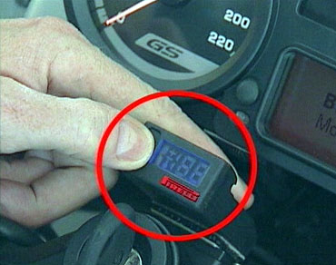

由Pirelli輪胎廠研制的Bike X-Pressure TPMS (Tyre
Pressure Monitoring System輪胎氣壓監測系統)
是利用無線聯系方式,將輪胎氣壓和溫度的資料,由隱藏在車胎裡面的感應器利用433.92MHz的無線電頻率,傳送至儀錶版上的接收器但要實時監測輪胎參數有一定困難,轉動的車輪是測量感應器不能直接和外界聯系的主要原因。於是一個像臥底特務般的測感系統便應運而生。
隱藏在車胎裡面,利用433.92MHz無線電頻率的感應器
儀錶版上的接收器
感應器內藏可供應電能七年的電池,是利用一金屬環固定在輪圈之內。之後再將車胎裝好,感應器便隱藏在輪胎裡面,就如一位臥底特務。當車輛轉動時速達10km/h,感應器便開始工作。
接受器收到前後輪傳來的信息,便會將有關資料輪流顯示(圖三)
。用家可以將前後輪最理想的輪胎氣壓,輸入接受器內。接收器有四種示警模式,分別為:

顯示/接收器技術規格:
耗電量: 60mA@12VDC
工作溫度: -40C to 85C
工作濕度: 95%
體積: 63mm x 42mm x 23mm
重量: 29.3g
