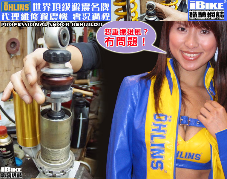

剛好Mr. Jerico Infante及他的家人準備在香港渡過他的聖誕假期,所以他決定把握這次良機,拆下已老化的OHLINS避震器 DU421,帶到香港進作重做翻新。以下是rebuild的流程圖片:
1 小心拿出彈弓末段之配件 2  拆除及壓下避震機之彈弓
3  小心拿出避震機芯 4  拆除避震機芯之螺絲
5  已拆除彈弓之避震機 6  量度氮氣樽內之壓力
7  壓力已低於原廠標準(14bar)
8  拆除氮氣樽之油封及氣封 9  拆除避震機芯之油封及配件 11 安裝新避震機芯之油封及配件
10 避震機芯之舊油封須更換
12  把新避震機油注滿氮氣樽
13  拆除避震機油封之封口蓋 14  清理舊有之避震機油 15  把避震機芯裝回避震機 16  裝回氣封及打14 Bar氮氣
17  裝上氮氣樽內之油封 18  把新避震機油注入避震機 19  安裝避震機油封之封口蓋 20  裝回避震機之彈弓
