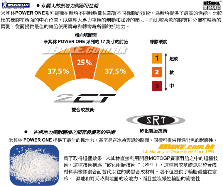

因為有三種不同的前胎結構,米其林POWER ONE有坑輪胎允許車手可選擇不同的軟硬度和靈活性。總的來說,米其林POWER ONE系列的輪胎一共使用16種不同的軟硬膠質。

用了大量的創新科技,目的就是為了再改善米其林已經是世界知名的幹濕地輪胎的更高抓地力,確保輪胎有更好的操控和有更穩定的圈速。同時也使輪胎加溫得更快。由於這些技術方案是極為複雜,所以很多車手都未有太大的留意。

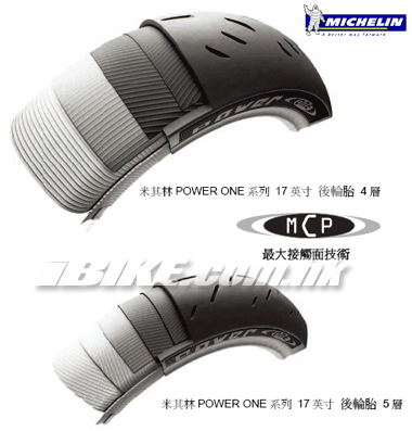

最大化接觸面積(MCP)技術
超級摩托賽車輪胎必須能夠將摩托車所有動力(很多時候會有超過200匹馬力)傳輸到只有大小如一張信用卡的輪胎地面接觸面。
為了應付這一挑戰,POWER ONE輪胎擁有更大的地面接觸面和有更強的剛度,不僅加強了前後輪胎的穩定性,而且使車手可以出彎時可以更快加速越快和更晚煞車, 這種技術叫做(MCP) ,使用5層的前胎和4層的後輪胎結構,比起以前POWER RACE後胎只用了三層結構更為穩定和承受更大的壓力 。
