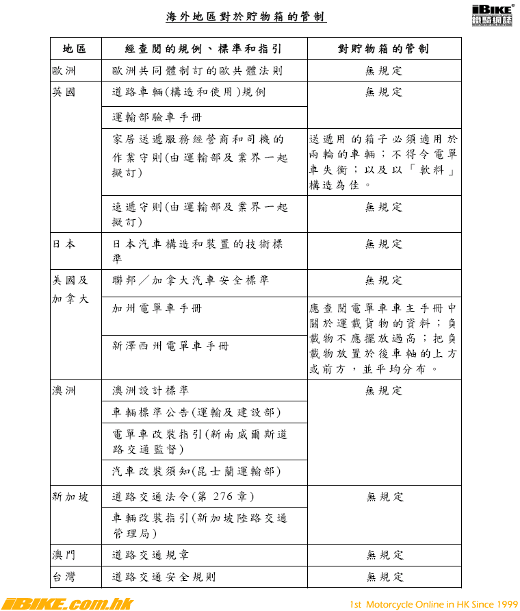

(b) 就外地對電單車上貯物箱的管制進行的研究
裝設有貯物箱的電單車,在海外很多國家均非常普遍。我們曾研究歐洲、日本、美國、加拿大、澳洲、澳門、台灣和新加坡對電單車上的貯物箱在構造方面實施的管制或發出的指引。
從研究所得,電單車上的貯物箱並無國際規例或標準,而所有上述地區並無就貯物箱作出具體規定。然而,英國和美國曾發出有關貯物箱構造及使用的指引或守則。研究結果的摘要列於附件2。
亞太區經濟合作組織現正進行一項調查項目,以找出區內有關電單車的最重要安全問題和安全措施。該組織的工作小組回應我們的查詢時表示,備有貯物箱的電單車未被認定為一項問題。
倫敦擁有超過5 ,000家食物送遞服務公司並僱用超過13,000名電單車司機。該城市在2007年就食物速遞公司的道路安全問題進行了一項研究,並未發現電單車的貯物箱構成安全問題。

根據海外地區的做法及可供參考的證據和資料,並無證據顯示電單車加裝貯物箱會構成重大安全問題,亦未見有迫切需要為管制電單車上的貯物箱而制訂具體法例。但是,為了提升經營商及電單車司機安裝及使用貯物箱的安全意識,運輸署在參考海外地區有關的研究資料及電單車製造商的車主手冊後,制定了並計劃發出一套關於在電單車上加裝貯物箱的指引(載於附件3),以供使用者借鑑。
