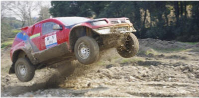

在很多車隊裡面都可以發現他們對改裝技術方面還沒有達到一個高水準. 舉一個的例子,在今年十月份在中國最大型的汽/摩賽事:新疆環塔拉力的10天賽事
今年參賽的車輛有126台越野汽車和40多台摩托車. 在這次大賽中, 超過一半的車隊是使用Ohlins的避震, 因此很多車隊都要求我們BG為他們在賽事提供現場技術支援, 由於這次賽事規模極為龐大, 我們也很榮幸得到Ohlins總公司特派一名高級工程師與.我們BG技術團隊一行八人在賽事開始前五天就去到新疆烏魯木齊的賽事營地為車隊們提供技術調教和設定 。
在這五天裡,我們替很多車隊做了避震調教,但同時,我們亦發現了一些甚為嚴重的問題, 就是國內大部分越野車隊的技術人員對避震和車輛懸掛方面的認識還是很不夠,在調教中我們發現差不多超過百分之70車隊的避震調教存在很大誤區,大部分車隊對車輛的整體平衡和避震配套方面都存在一些錯誤的理解,很多賽車即使用Ohlins的避震,但是覺得效果不大理想。在這五天, 我們BG中國工程師以及瑞典的工程師替幾十台車測試並做了避震調教, 經過調教測試後, 所有的車輛都得到很大的性能提升, 由此可見我們極為需要繼續為這些車隊提供一些漸進式的培訓是非常必要的.
BG賽車中心身為Ohlins大中華區總代理,在這次環塔賽事裡面,對於裝配上Ohlins避震的車隊表現,你們有什麼感想?
今年的環塔賽事讓很多車友看到這個全國最大的賽事的艱辛度有多高,在這次參賽的126台汽車賽車中,到最後只有一半的64台車輛能完成賽事, 但令我們極為欣慰的是,在賽事總成績方面, 在這64台完成賽事的車輛中,超過60%的賽車是用Ohlins裝備的賽車,而從第1到第15名的賽車有13台都是使用Ohlins減震的車輛 。
在賽事前、中、後期,很多不是使用Ohlins的車隊已經向我們要求希望明年可以與Ohlins合作,由Ohlins提供他們賽車的減震和提供技術支援。他們覺得Ohlins避震除了品質極高之外, 也覺得在這次賽事裡,雖然他們車隊在使用不同品牌的避震器, 但Ohlins是唯一在這個賽事中有龐大技術團隊專門為Ohlins的車隊提供技術支援, 他們認為這一方面對車隊和車手在賽事裡的信心是非常重要的一環.
