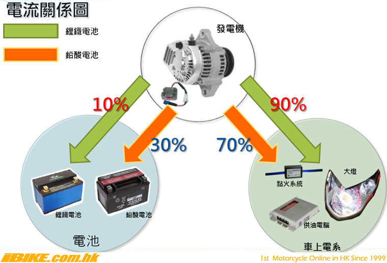

鋰鐵電池的儲電容量較少,好處是發電機可把更多電量供應予電氣系統,
但可能不利短途駕駛的連續密集式撻車需要。
鋰鐵電池較高的靜置電壓,啟動高壓縮比引擎更容易。 |

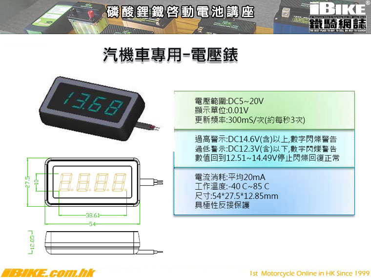

| iBatt主動式雲端管理系統,可以透過智能電話
iOS 及Android程式,再將電池電壓數據傳到伺服器,如偵測到電壓過低或過高時,雲端管理便會即時通知車主。 |
