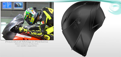

雖然AGV可以把頭盔重量做到不足一公斤,但經過試騎證明過輕的頭盔,在高速會有上揚的副作用,令車手分心。所以Pista GP特意增加頭盔重量至1.2公斤左右。結合全新頭盔線條,令Pista GP在高速時的上揚力大幅減低了44%。

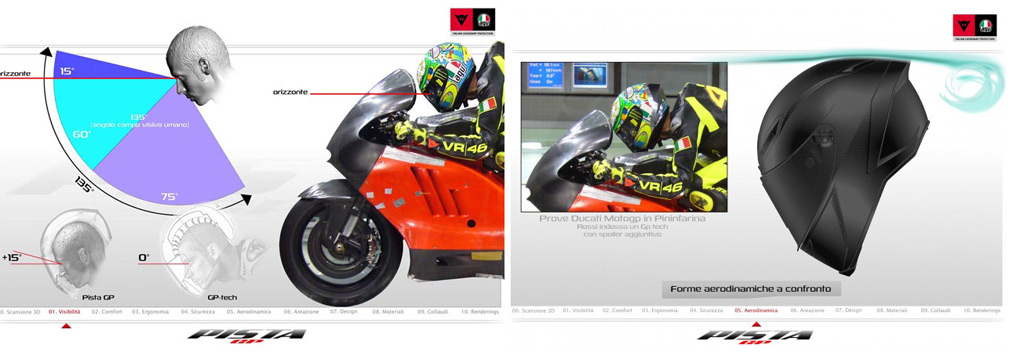

新頭盔的field of vision上下視野增加了15%。當伏在賽車上以吊眼方法觀看前方時,視野更開揚,望得更遠。風鏡面積增加了9%。因為重量減輕了的關 係,轉向時頸部要承受的離心地G-force也減少了36%。

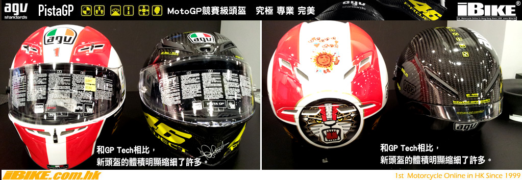

新頭盔的體積明顯比AGV現款頭盔更細少,但防護能力更高。正面風阻減3%,側面減6%。通風性能增強了193%!但HIC頭部受傷指數 (Head Injury Criterion)卻低了了48%,體積縮小後而保護性能反而有增加。

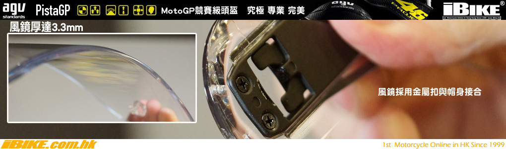

風鏡厚度增加至3.3mm,和帽身連接的扣位全部都是金屬製作。風鏡在關閉時,可以是全閉或是留有一線空隙以便引入鮮風。帽身連接風鏡快速扣的組件面積,大幅縮細了71%,令帽身更全面,增加安全性。
