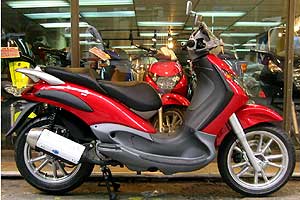

Piaggio Beverly 200  綿羊  用家報告
Piaggio Beverly 200
(4衝程 198cc)
