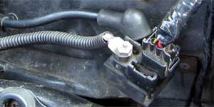

老鬼師父你好,小弟部bandit400V 最近無故燒fuse(車頭停左, 乜燈都唔著), 該fuse (15A)位置在出水電後, 入fuse box 前的一粒不知明parts. 我試過將fuse box 內5 粒fuse 全部取出, 再將一粒15A fuse 裝回那不知明parts, 但一裝就燒. 跟住乜都無攪, 一日後再試多次, 居然又無問題!
一心以為ok 啦, 點知部車用左2星期後, 上述問題再現. 又係第一時間換就燒, 等多一日就ok, 可惜今次無咁順利.....著車後唔夠5分鐘, 佢又死過(車頭停左, 乜燈都唔著), 又重覆以上方法, 結果一樣一插粒fuse 就燒....又等多一日, 結果又係開頭ok, 等多陣又死....
請問:
1.該parts 是什麼東西?
2.為何每次燒完第一時間換, 一定插幾多燒幾多, 相反等左一日後就ok?
3.點解每次燒fuse 都係在慢車時?
4.師父有何建議?
Thank you very much
p.s. 附上該part相片
小joe 上 CW.Chow@WSPGroup.com.hk
個舊係START索制,照計係用30AFUSE,你部車D電器或電線有問題,你試下(蚊)左頭燈膽插座先,睇下得唔得,因為燒個FUSE係有大火數電器有問題,或有火線落左地.
