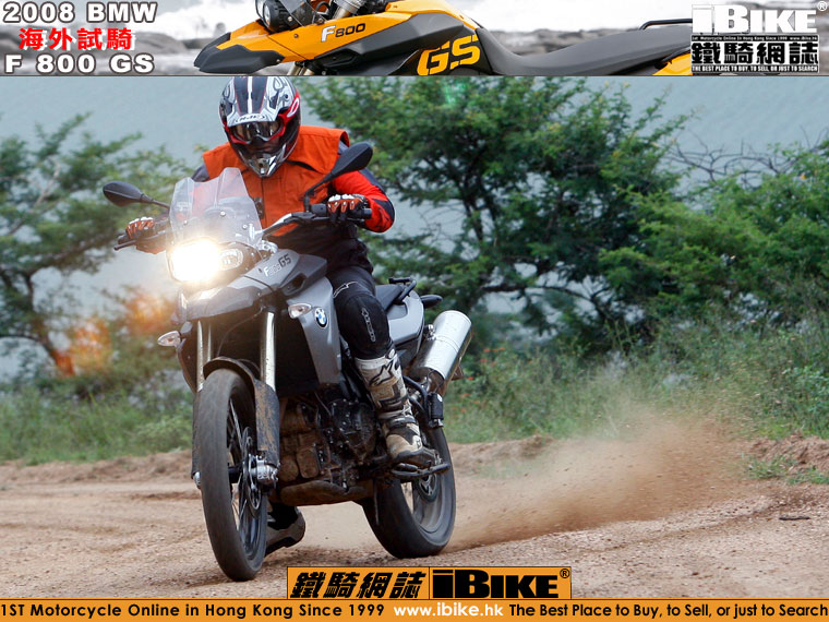

窄身頭胎雖然較靈活,但在高速時穩定性不足。一至三波的比率其實可以做得大一點,好讓衝刺感更猛。在泥路上駕駛F 800 GS,我選擇把ABS功能關掉,並把胎氣稍為放掉。
可惜我仍然把F 800 GS陷在泥濘中不能自拔。雖然F 800 GS的長衝程避震很適合行駛這些路段,但道路輪胎在爛地上完全發揮不到抓地力....最後我要求救換車,騎上另一臺G650 Xchallenge才能爬上山頂。更讓我感到遺憾的是,這些特殊路段並沒有攝影師在場,所以我們經歷了近五小時的奮鬥,只有自己知道....
