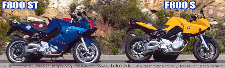

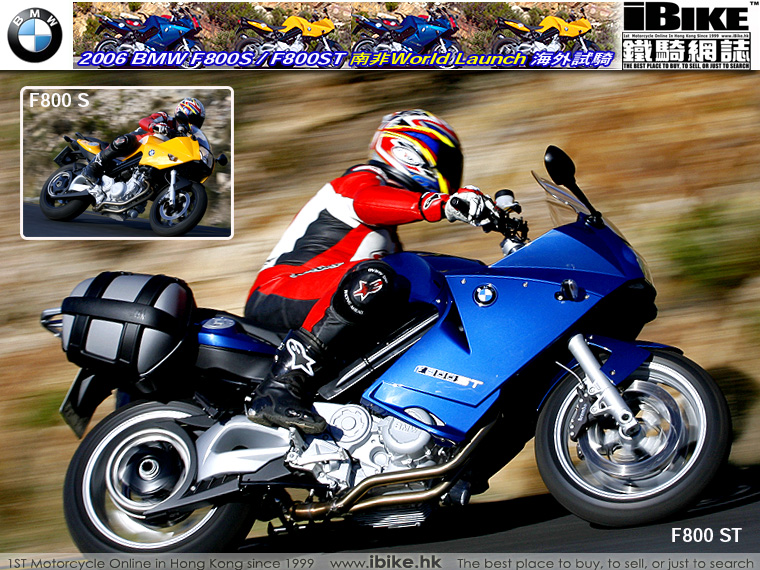

BMW F800ST
F800ST版則配備大架,較高的把手和風擋,巡航型輪胎,邊箱還有加長了啡呤把引擎遮蓋起來。雖然有大架可以方便保養工作,但F800ST是皮帶傳動,不需要攝鏈或添加鏈油,所以大架反而不是這麼重要,除非你喜歡清潔引擎底或親自動手換胎。較高的風擋相信在寒冷天氣中會較受歡迎,否則在熱天時騎士沒有風吹的話便會太熱。ST的避震設定較溫柔,增添的把手高度和車身重量,令ST比S斯文得多。我認為,要實用請揀ST,去皮請用S吧。
