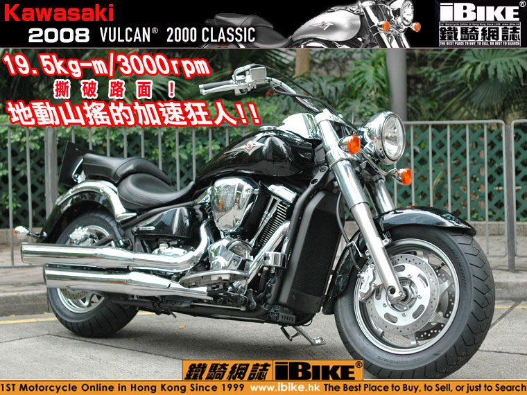

19.5kg-m/3000rpm 地動山搖的加速狂人   外型太過創新的美式巡航車,例如Victory的作品還需要時間讓市場接受。目前重型美式巡航車的市場,還是傳統經典賣相的作品較受歡迎。就像Kawasaki的旗艦作品VN2000系列,雖然暗藏高科技,但賣相仍盡量維持傳統模樣。

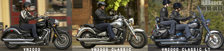

今次到港的型號是VN2000 Classic,比標準版擁有更精美的美式細節和更舒適的乘客座墊,同時比LT版更輕身更瀟洒。VN2000身負一臺排氣量高達2053cc的水冷52度夾角V2引擎,排氣量比起現在升級至1.8的家庭房車還要大二百多cc!美式巡航車一向重扭力而不重馬力,VN2000的扭力便達到19.5kg-m,而且只是在三千轉時便攀上扭力頂峰!

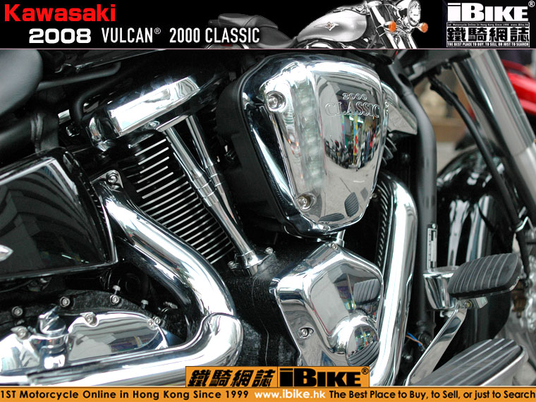

為了應付如止龐大的動力輸出,VN2000的引擎活塞是鍛造的,活塞連桿由鋼材合金製作,還有堅固的一件式曲軸箱。為了平穩動力的收放,VN2000的飛輪直徑達到220mm。為了減省引擎的高度降低重心,VN2000的哇佬推桿放置在引擎右側,哇佬間隙當然是液壓自動調整。確保引擎運作寧靜,一勞永逸。可以見到,VN只是披上一件偽裝外衣,內裡暗藏現代科技。
究竟VN2000是水冷還是風冷呢?答案是引擎的盤頂部份是水冷,中缸和盤底部份則是風冷。如果整個引擎都是水冷的話,重量會大幅增加,引擎也沒有散熱片,會減低外觀評分。所以半水冷半風冷的設定,不失為一個兩全其美的方案。
VN2000採用雙蝴蝶掩電子燃油噴注系統,節氣門口徑粗達46mm,和頂級跑車設定相若。配合銥合金火咀和發揮微調和緩衝作用的副油門節氣門,令馬力輸出更平滑細緻。為了減低震盪,VN2000有偈墩膠,也有雙平衡軸。

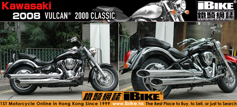

相比起鏈傳動的麻煩和軸傳動的沉重,VN2000採用寧靜免煩輕量化的皮帶傳動,對於車主來說當然叫好。請細看VN2000 Classic的規格表,避震和制動佈局都是現代標準,即使你不是美式巡航車迷,也會被VN2000的實力吸引,駐足細看。別忘記,VN2000的售價比ZZR1400和GTR1400都要高,在香港行貨的車價表之中,位列榜首的頂級大佬呢:)
