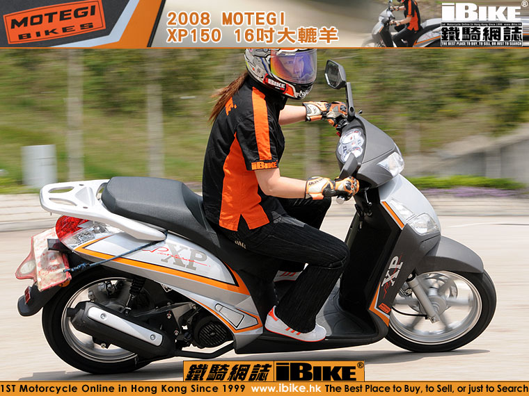

大轆綿羊在香港越來越普及,香港的「16吋俱樂部」又增添一員:Motegi XP150採用頭100/80 - 16尾110/80-16輪胎,再加上平地臺設計,天生便是一臺任勞任怨供你差遺的實用工具。

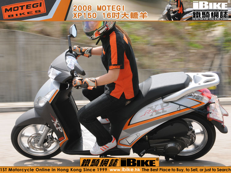

和其他歐洲製作的大轆綿羊不同,Motegi XP150的平地台面積,差不多是Honda SH150、Aprilia的Sporty City或是Piaggio最新力作Carnaby地台面積的兩倍或以上。平地台的面積越大,車架剛性便會越低,也越不利於高速行車。不過以150級綿羊來說,車架剛性夠用便OK,實用的載物量才是最重要呢。
Production: Jerry / Loretta / Dave  車輛提供Sachs H.K. Ltd

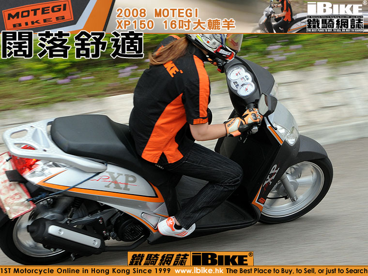

XP150的駕駛空間比其他對手都來得寬闊舒適,高大的人不會頂腳。再加上平坦的地臺和車頭的購物勾,兩口子一星期去一次超級市場辦貨,都可以買得放心,一定有位載走。
據代理表示,XP150的油費約為$0.5一公里。是便宜還是貴?老編其實沒有概念。因為小綿羊的油費相對於其他類型的車輛,甚至於香港公共交通費用,都已是最便宜的選擇。如果還是這麼緊張油費的話,倒不如騎單車算了。

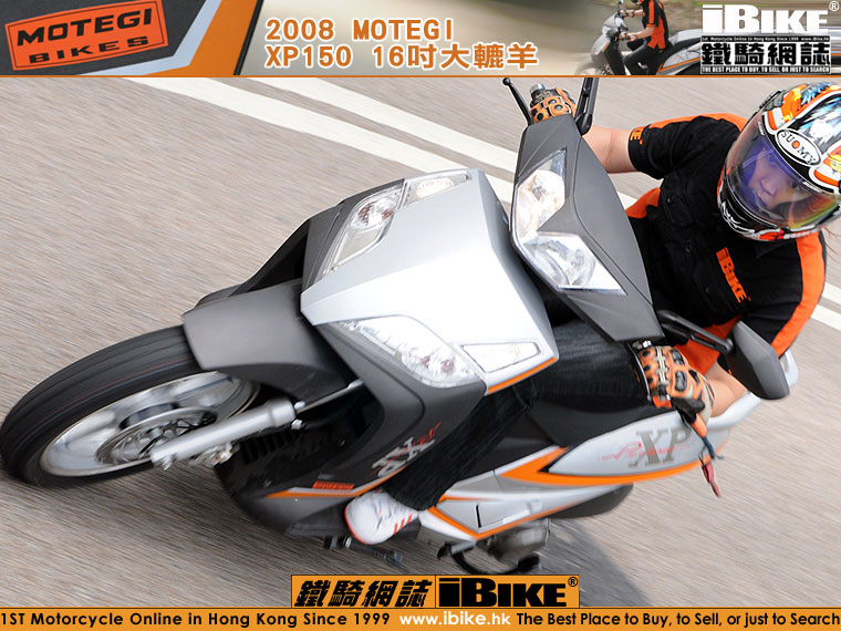

思思試騎XP150時,親身體驗了16吋直徑輪圈的優點。話說她的尾轆輾過一灘油漬,如果換作是尾輪直徑是12-13吋綿羊的話,救車的effort會比較多一些。但XP150的大轆尾胎,只是「典了一典」便回復正常,大轆羊的好處,不言而喻。
頭制動規格是兩活塞單碟,附機械式ABS功能,尾制動是單活塞單碟。試騎的XP150樣本中,制動力有點遲疑,可能是迫力皮和迫力碟之間還未充份磨合。
要說大轆綿羊的缺點,便是在慢速上斜時發力要多一點時間。當跑順後才能體會在它的優點。尤其是落斜時XP150的穩定性,明顯比其他小綿羊優勝。

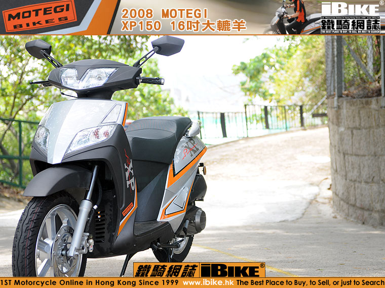

中控式座位開關,燃油計、頭燈附有開關選擇,都是XP150的優點。但沒有引擎死火掣,座下儲物空間不能存放全罩式大頭佛,也是XP150美中不足的地方。幸好XP150附有尾架,安裝尾箱也很方便。
