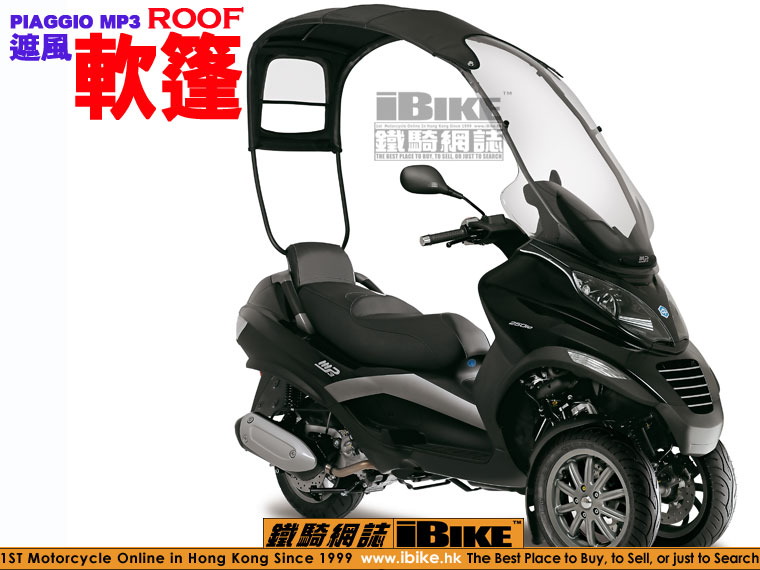

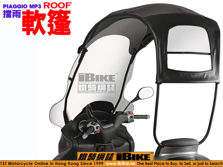

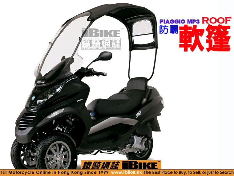

          先說MP3
			Roof。傳統二輪電單車若果加了車頂,因為較易受到風速變化的影響,所以車頂設計一般都放在車速不太高的輕型綿羊身上。但MP3有雙前鋒頭輪,穩定性和抓地力都較二輪綿羊為高。加上鋼架配軟篷鑲膠窗的重量,和軟篷的面積都經過悉心計算,所以Piaggio聲明MP3
			Roof不會影響操控。 |

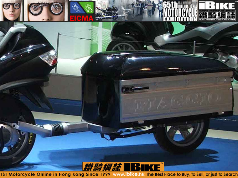

          而MP3
			Wagon是為了提高電單車載物量而設。MP3的車身與拖卡之間採用Ball-joint萬向節連接,令拖卡不會妨礙MP3在轉向時傾斜車身。 |

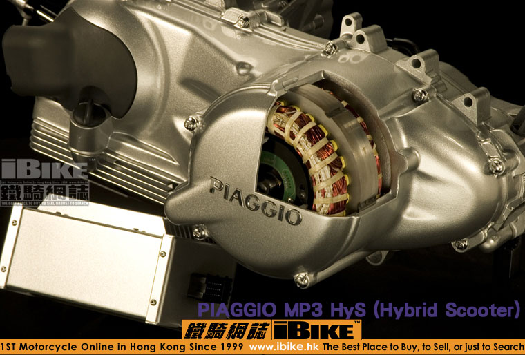

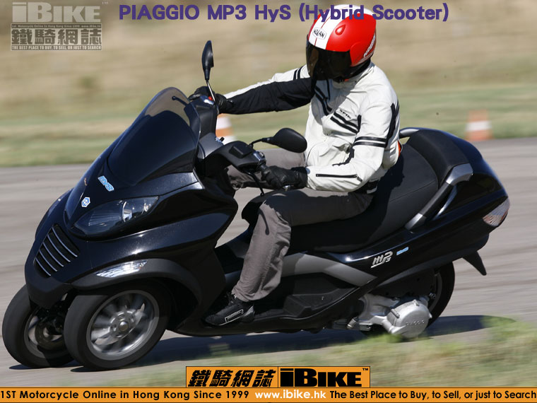

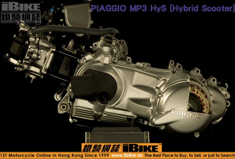

          MP3第三個變奏是動力心臟改用混能模式(Hybrid)。MP3 HyS動力來自一個低廢氣的內燃機和零廢氣的電動馬達。Piaggio表示兩個動力機構,無論是「機械」上還是「電子」上都是互相連結在一起,同時為MP3
			HyS的尾輪提供動力。HyS車身備有充電插口,可以在車房進行充電。只需三小時便可以把電池重新充滿。

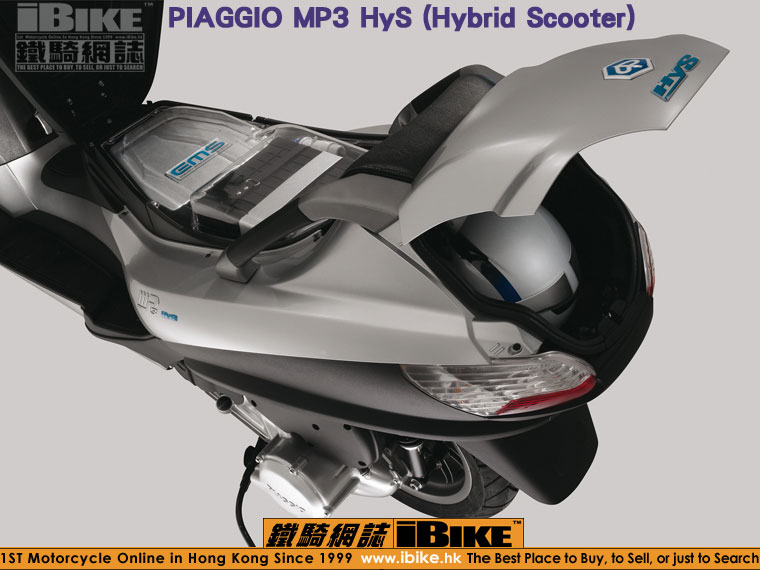

          混能MP3和電油MP3的外型完全一樣。但混能MP3的座下儲物空間,需要放置電池,只能存放一個頭盔。當車身從靜止中起步,在最初幾米路程中,多得電動馬達的幫忙,令加速表現比起只靠內燃機的動力,表現提升了85%。在市區時開開停停的表現尤其明顯。當車身進入巡航模式時,電池會把握機會進行充電。比起只用電油的MP3,採用65%電油和35%電力混能的MP3,能大幅節省燃油消耗。HyS每公升電油最多可以跑60km,二氧化碳每公里只有40g。 |
          更令人感到意外的是,MP3 HyS可以只選擇純以電能模式操作!除了備有動力後波模式之外,鋰電池所提供的續航距也長達20km。 在行車時,MP3 HyS會分析騎士的要求和剩餘的電能,作分配電能的輸出比率。如果電量充足的話,騎士要加速,電動馬達便會作出最大程度的配合。當減速和制動時,
			動能便會轉化為電能,留待有需要時再次釋放出來使用。  |
                        Piaggio MP3 HyS動力規格
                          四衝水冷SOHC四氣閥單汽缸
                  缸徑
                  x
                  衝程
                 57.0
                mm x 48.6 mm
                壓縮比 |
                 10.5.:1
                 124
                cc
                   內燃機最高馬力
				15hp
                /9,000rpm
                   內燃機最大扭力
                 1.2kg-m /
				7,500rpm
                   電動馬達最高馬力
				3.4hp
                /9,000rpm
                   電動馬達最大扭力
                 1.5kg-m /
				7,500rpm
