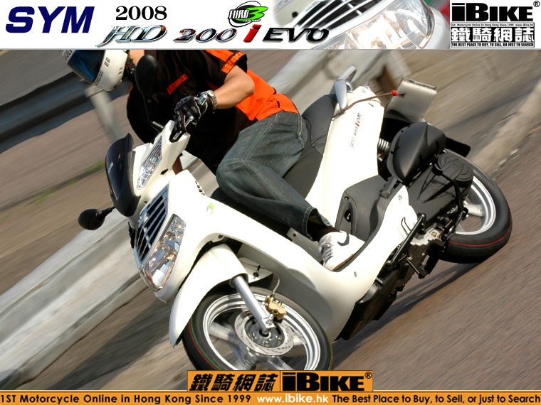

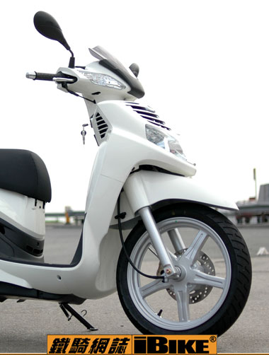

	250級以上的16吋大轆綿羊種類不算多,在香港比較常見的有Piaggio Beverly
	250和500。在08年台灣SYM三陽一口氣便推出兩款16吋大轆羊,分別是Citycom.300i和眼前這臺HD200i
	EVO。兩臺全新綿羊雖然都是頭尾16吋大轆羊,但兩者定位完全不同。鐵騎網誌先後有三人分別試騎兩款車,評分高低完全取決於個人習慣及駕駛車種。今次我們更出動了思姐作為後座乘客,讓她以乘客的角度,發表一下兩車的試「坐」感受。 |

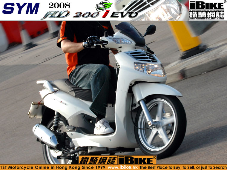

| 若論力度和駕駛空間,HD200i都不及Citycom 300i或是Joy
Max250。重磅的Jerry當然感到HD200i未能滿足他的需要。但較輕上磅的Eddy便表示仍然會選擇HD200i,而不會考慮Citycom 300i。Eddy說:「HD200i的力度和Citycom
300i相差不是太遠,但HD200i車身輕巧,操控輕盈,還有平地臺和便宜一大截的車價,都是令我鐘情HD200i的原因。」

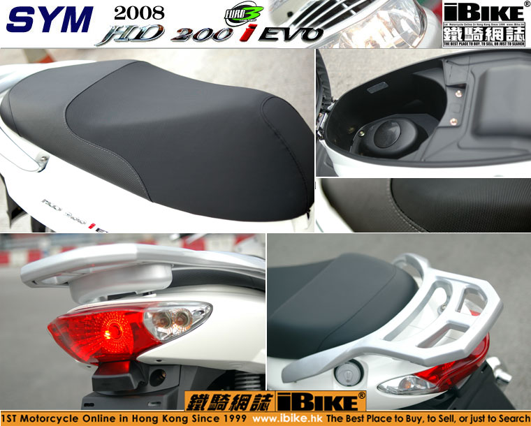

同一款車,不同人有不同評價實屬正常。思姐便對HD200i的後座不太滿意:「和前方司機距離太親密,還是Citycom 300i坐得較鬆動。」  |

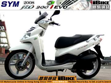

	出奇地,HD200i並沒有想像般的「大轆」感受,車身反應仍然相當敏銳。可能是因為輪胎用上前100後120的設定,令HD200i保持細轆綿羊的機靈吧!相比起Citycom
	300i,HD200i更適合女騎士使用。外型也是HD200i較精緻呢! |
總結:HD200i的對手其實不是Citycom 300i,直接比較的應該是Joyride
200。HD200i雖然售價稍為貴了兩千餘元,但卻可避免了Joyride伏在Joy-Max之下的困局。將來升級換車為它尋找買家時,HD200i較獨特的定位,應該比Joyride200更容易脫手。
三人經過一輪試騎之後,得出的結論是:男人買Citycom 300i,男仔買Joy-Max 250,女仔買HD200i,搞掂。  |
