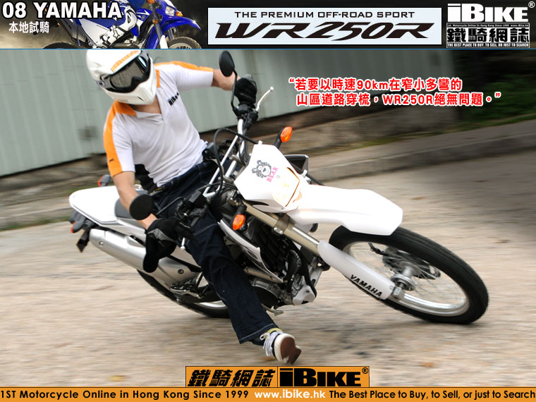

上文說過,WR250R的加速表現,接近以往競賽級的四衝250越野電單車,甚至貼近以前的二衝程行街版250越野電單車!三波行車,穩跑100km/h,極速超過150km/h,而且在極速時車體表現也很穩定,不會輕飄飄。如果與Yamaha XT250X相比,駕駛WR250R的快感絕對高一班。

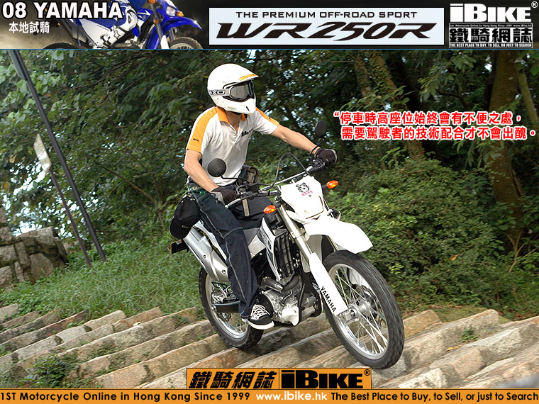

WR250R的長衝程避震和頭21吋尾18吋輪圈設定,令座高升至930mm,雖然仍比WR250F矮,但已高過其餘同級日本越野電單車,甚至比起KTM 250 EXC-F高出5mm。只要把車開動,座高便不成問題,但停車時高座位始終會有不便之處,需要駕駛者的技術配合才不會出醜。
WR250R引擎的壓縮比是11.8:1,絕不是低壓引擎。要把WR250R的潛力發揮,我們需要高轉數。可惜原裝車並不沒有為它配上轉數錶,原庄喉在高轉時排氣聲也變得糢糊,令人較難估計還有「幾多係手」。為了讓車主可以更準確及安全地地長期搾取WR250R的潛力,建議安裝轉數錶及更換回壓阻力較低的排氣喉。雖然說WR250R是一臺傾向高轉輸出的越野電單車,但低中轉輸出也相當平均,power band闊,輸出較為線性,所以沒有「突如其來」的動力。想玩棟頭的話,便要多靠極力子和前懸掛的幫忙。
由於WR250R是一臺高壓縮比的電單車,又採用單水箱的關係,所以機器溫度稍高,風扇經常都處於開啟狀態。如果車主可以再安裝多一個水溫顯示計的話,便可以更為安心。有人可能會問:「嘩!新車點解重要加裝咁多野架?」其實買WR250R既消費群都屬於「玩車」多過「用車」的人,都會樂於為愛駒進行改裝。死氣喉、把手、牛角、手擋、底板...差不多都是指定動作。加埋轉數錶和水溫錶,車主便會玩得更放心!
制動表現稱職夠用,雖然頭碟可以再增大至260mm,但實際用途應該不是太大,改裝動機如純是裝飾則另計。近期油價急升,車主們都關心耗油表現。經常高轉行車,WR250R的油費約是HK$ 0.65一公里。CB250仍能保持在四毫子樓下,二衝古董跑車則超過一蚊甚至超過$1.2。WR250R的油費是便宜還是貴,視乎閣下財力而定。

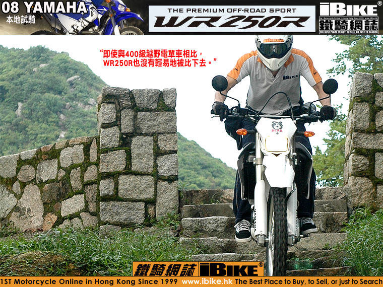

如果和400級越野電單車相比,WR250R也沒有輕易地被比下去。以日本舊款400級越野電單車為例,雖然它們的帳面馬力和扭力都比WR250R多,但實際駕駛時分別不會如帳面般大。因為新舊車兩車的年份折舊的差異,令兩者表現相當接近。而且WR250R車身較輕操控利,油門表現也很爽脆,令駕駛者的樂趣大大增加。畢竟屬於不同時代的產品,科技有高低之分。
總結:
若要以時速90km在窄小多彎的山區道路穿梳,WR250R絕無問題。其實駕駛電單車,駕駛技術是首要的關鍵,車是否配合才是其次。但WR250R輕快的操控表現和充足夠用的動力,即使配備菠蘿胎也無損車主在舖裝路面過彎的能力。多缸250/400街車如果在山路遇上單缸WR250R,形勢未必樂觀啊。

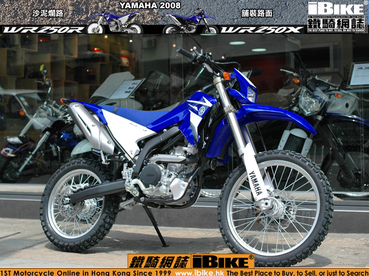

29 Mar 2008 Yamaha WR250R/WR250X  新車抵港
 車輛提供: 萬里達車行有限公司

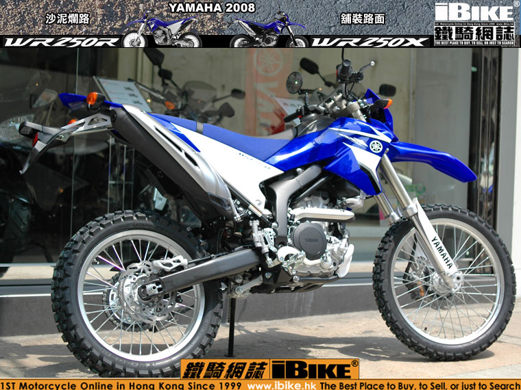

在250級以下的越野兩用或Fun bike當中,走軟性路線的有TW225、Tricker 250、Serow 250和XT250T。馬力約在21ps左右。負責走硬路線的是YZ/WR車系,例如WR250F,同樣是250級單汽缸,馬力卻接近40ps。在這一堆電單車當中,沒有30ps左右的中庸選擇。

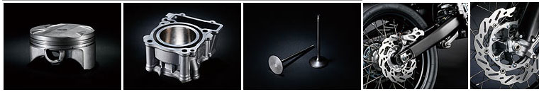

2008年Yamaha 擴闊WR系,向「下游」擴展推出250 X和250 R來填補這空缺。引擎是249cc四衝DOHC水冷單缸引擎, 生氣活瓣採用鈦合金製作,鍛製活塞,可用轉數有10,000rpm,峰值出力有31ps。X和R都採用電噴系統,同一副鋁合金車架和壓縮比高達11.8:1的動力心臟。當配上不同特性的手腳後,便有兩款不同定位的型號出現。

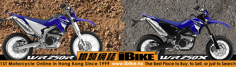

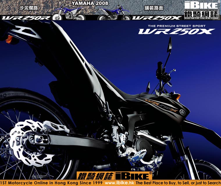

別以為R是racing,X是motocross,其實250R是越野版,250X才是街道版。X似乎stand for 'Extreme'?

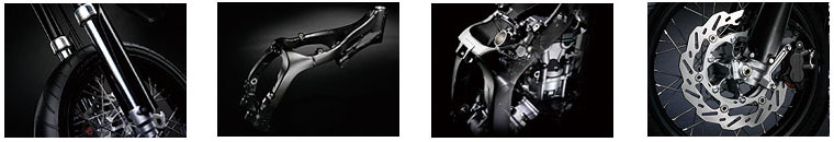

WR250X是道路電單車,叫它是supermoto還是滑胎車隨你喜歡。頭尾17吋輪圈、避震調較迎合街道駕駛特性,彈簧K數也較R版高。頭制動碟採用oversize的298mm菊花碟。WR250X不設腳撻,六速濕式波箱,最終波箱比是13/42,徹頭徹尾是一臺supermoto電單車。

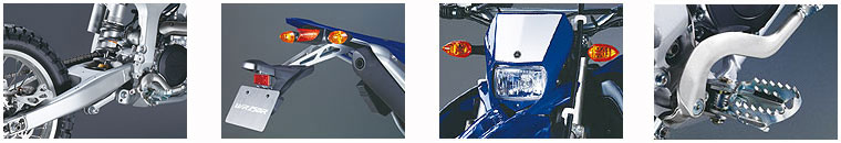

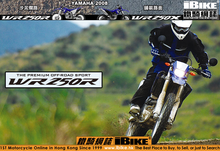

WR250R比起WR250X,更擅長應付沙泥爛地。雖然車架、引擎、排氣系統、懸掛系統都和WR250X一樣,但配上前21吋尾18吋的越野輪圈,令離地距增加了1.6吋。相比起WR250X的軸距,R版也長了少許。不過乾重比起X版輕。
WR250X和R的車架,取材自WR-F的鋁合金雙搖籃設計。不過街道版X的車架和尾擔是黑色,越野版R的車架和尾擔是銀色。兩者的排氣喉都設有EXUP閥門來調整排氣回壓,這次是Yamaha首次把電噴系統放在250級的越野電單車上。透過位於曲軸的感應器、生風進氣壓感應器和油門位置感應器,供應行車數據予ECU來決定供油份量。
