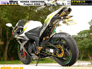

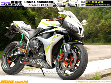

改裝當然可以提高玩車樂趣,一般兩三萬元小改怡情絕對正常。但如果改車的金額超過了車輛本身售價的話,在香港便算少見。透過改裝商的安排,我們和車主見見面,觀摩一下和嘗試了解車主的想法。
承接這項費用高達港幣11萬元改裝工程的合平負責人光哥表示,由開始 決定改裝到訂零件,安裝等程序,足足花了三個多月時間。
車主亞權表示,改裝過程全權交予合平負責,絕對是放心+信心的表現。亞權回想起當初是由朋友介紹到合平維修車輛,眼見光哥能將一些零件改裝加工後, 便能放在不同的車輛身上,使他對合平的技術水平大有信心。
所以當亞權決定為愛駒CBR600RR HANNSpree進行改裝時,便馬上想起光哥,並囑托光哥 可以自由發揮,全權負責這項改裝工程。

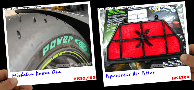

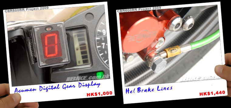

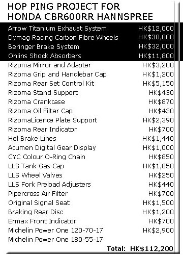

以下先看改裝清單及價錢表

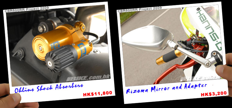

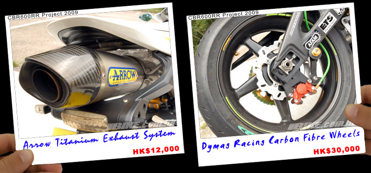

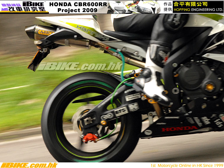

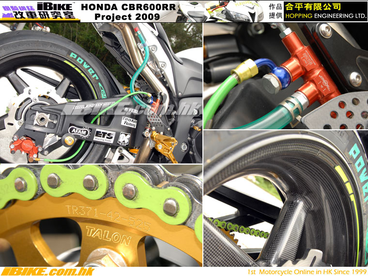

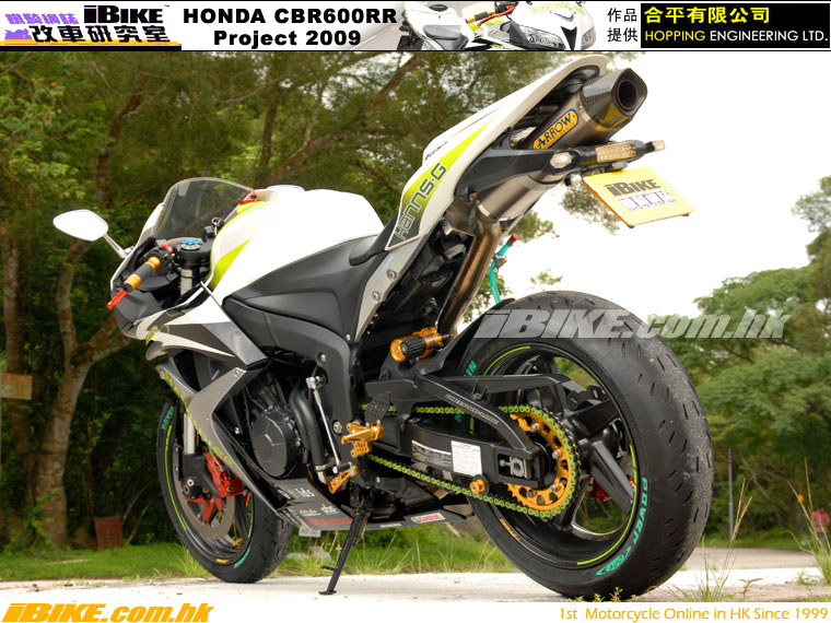

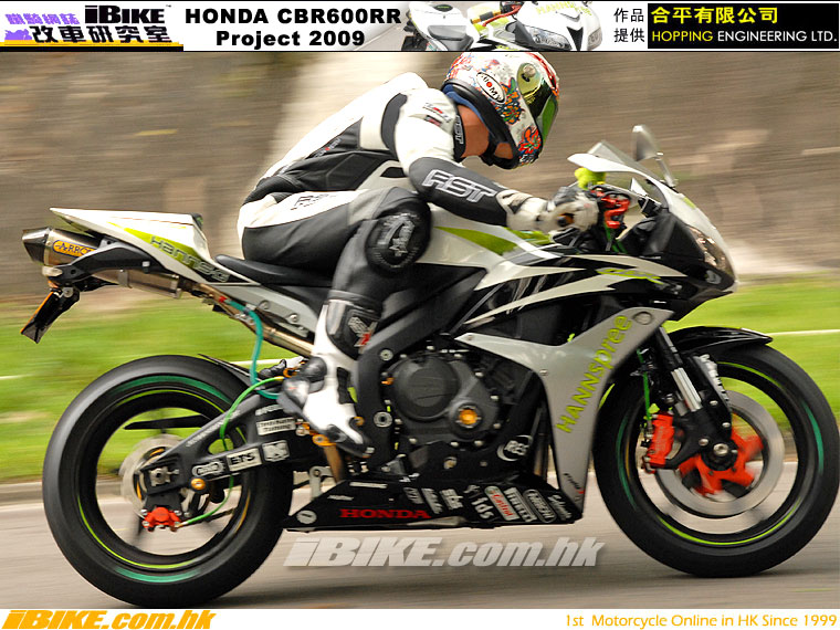

上列清單頭四項改裝總值已是$85,800,超過工程總費的76%!造價最貴是HK$32,000的Beringer制動系統,第二貴是HK$30,000一對的Dymag碳纖輪圈。另外還有Arrow 全梳鈦合金排氣系統,取代原裝排氣系統,使排氣輸出更為暢順,駕駛樂趣更高。Ohlins尾避震機則令車身在高速時表現更穩定。其實Ohlins尾避震和Arrow死氣喉都是較普遍的改裝項目,以亞權為例,兩者改裝費加埋都只是HK$23,000,相對來說是較為經濟相宜的改裝選擇。
對於門外漢來說,很難可以理解到為何有人會願意花三萬元來換鈴。原因是改善"非懸掛重量"。以Dymag碳纖鈴 為例,頭鈴只重2.5kg,後鈴只重4.8kg,超輕身 !比鍛製合金鈴更輕,所以無論是起步或加速或轉向,都會比傳統合金鈴少了惰性,變速轉向都會有更俐落的反應。

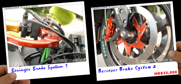

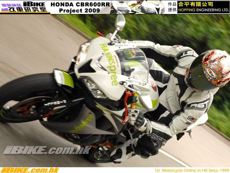

制動方面光哥為亞權選了Beringer Brake System,油壓手泵用上20.5mm規格。 車主亞權表示,在扣下去時漸進感覺 特別豐厚,比起其他流行牌子有更好的手感。亞權說改了制動系統之後,收車時可 以比以前遲一些才落brake。如果有機會鬥Late Brake的 ,Beringer便物有所值了。亞權補充一點說,要收車效果最強的話,人一定要等迫力碟和迫力皮行熱後才會有最理想的表現。 切勿凍車一起圍便要狂收。
亞權表示,當為愛駒花了超過車價的金額去改裝之後,在駕駛時並沒有出現錫車的心態,沒有不捨得而就住駕駛。反而 因為對愛駒的操控更有信心,可以更盡情地享受駕駛樂趣。
