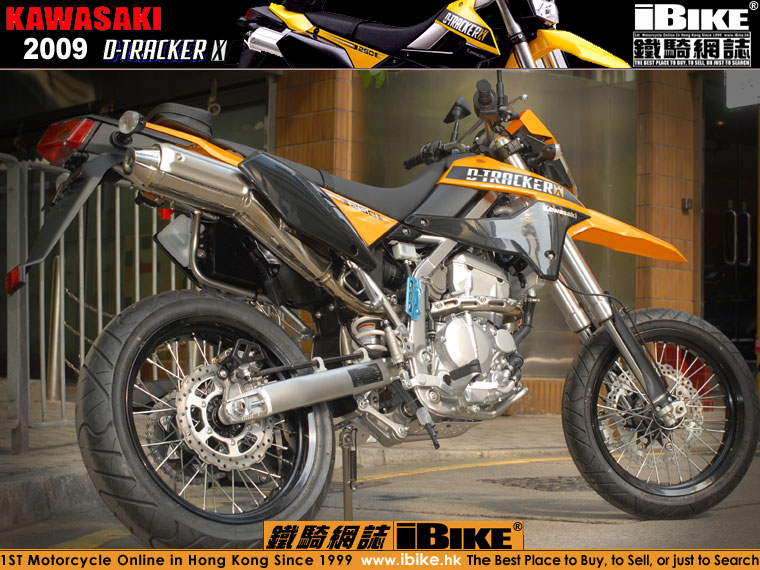

在2003年面世的Kawasaki D-Tracker 250,以同門師兄弟KLX250的四衝程水冷單汽缸DOHC四汽閥249cc引擎為動力心臟,再縮短避震行程load低車身,改配倒立前叉、17吋鋼線鈴和街道跑胎,令D-Tracker既擁有越野車特性,但實用程度又比越野車為高的Super motard車種。

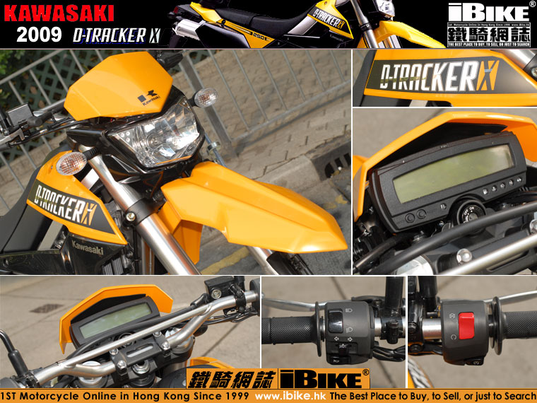

在07年東京車展出現改良版D-Tracker X:全新線條、全新座位、全新錶板、供油系統由化油器改用電子燃油噴注系統,換上高效能但薄身的散熱水箱和更適合街道使用的波箱比,再配上更精美的D-Section合金尾搖臂,的確令人食指大動!D-Tracker X在08年4月便推出販賣。不過新車在08年6月便經歷過一次產品安全性召集,原來左方的把手膠抓住力不太足夠,所以需要更換。

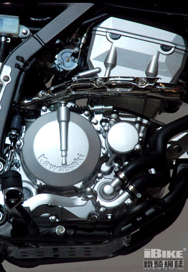

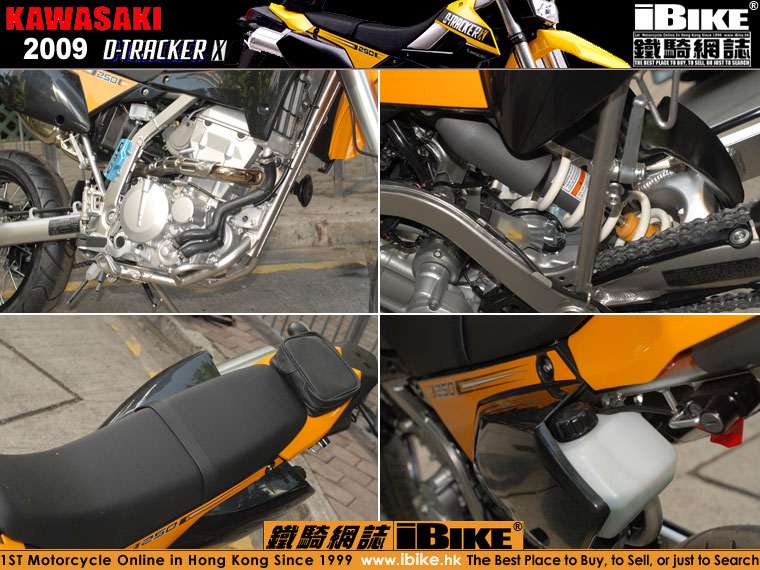

四衝水冷單缸250機器,如果不理會耐用性的話,可以搾取超過40ps馬力。但一般行街車種,考慮到耐用性和穩定性,馬力會被壓低至30ps以下。近年再受到環保條例所限,電單車的馬力被進一步抑壓,所以日本版的D-Tracker X馬力只剩下24ps。要重拾雄風的話,便需要更換合適的死氣喉和作出相關調較。

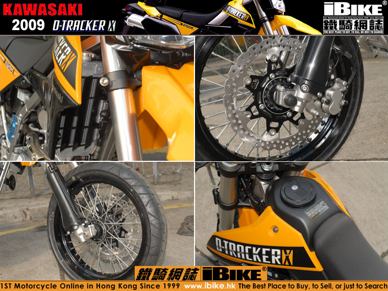

D-Tracker X的避震行程和油壓特性都經過縮短和修整,尾避震的連桿設定也經過修改,能提升車體在直路的穩定性和轉向的穩定性。降低了車身高度令騎士雙腳更易著地。鋼線軨的直徑增加了0.5mm,令輪圈剛性更高,提高了耐用性。重新設計的車身啡呤、座位和把手,令D-Tracker X和KLX 250更像樣。

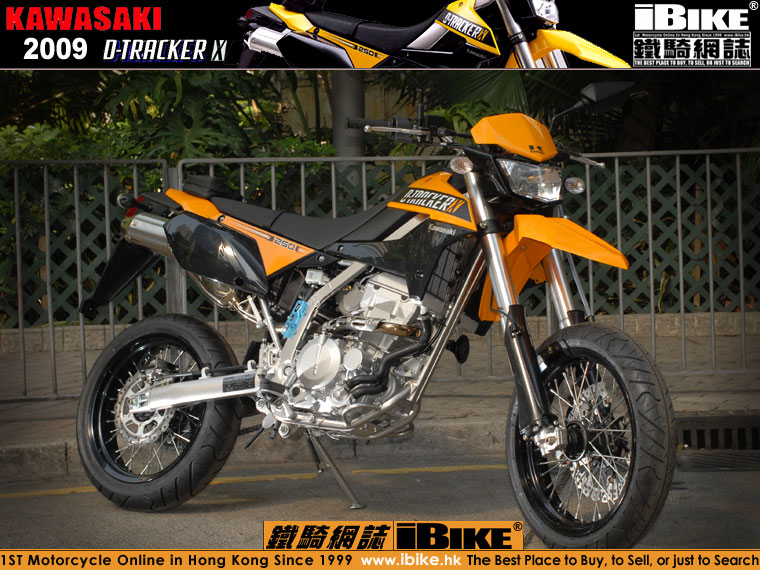

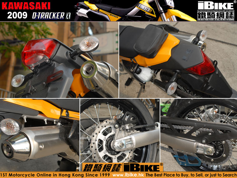

心水清的朋友,便會知道其實D-Tracker X和KLX250非常相近。由頭燈、尾燈以至頭沙板,都是使用同一組件。D-Tracker X後鏡用多角形設計,而KLX250後鏡則選用圓鏡。輪胎方面,D-Tracker的街道輪胎是前後17吋,而越野車KLX250的 爬山胎則是前21吋後18吋。
D-Tracker X的Fork腳用黑色保護套,KLX250 Fork腳用白色保護套。最後是售價的分別:可以跑山的KLX250,售價是HK$52,000,而行街的D-Tracker X則貴了3千元,盛惠HK$55,000啦老闆:)

四衝 水冷DOHC 4活瓣單汽缸
72.0 mm x 61.2 mm
11 : 1
249 cc
24ps / 9,000rpm
2.1kg-m / 7,000rpm
