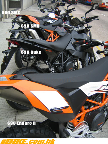

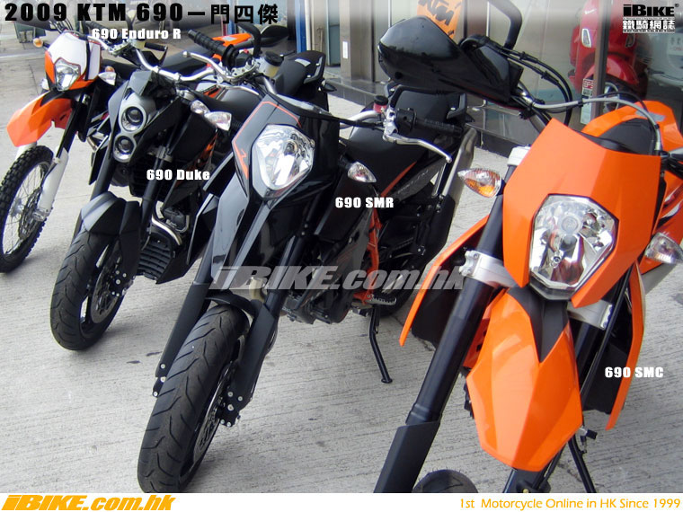

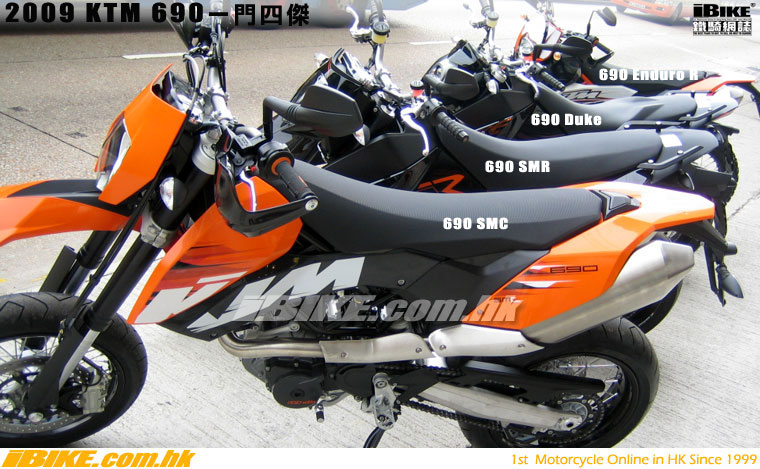

KTM以一臺四衝程水冷OHC 4活瓣 單汽缸引擎和編織式鋼管車架,再配以不同特性的懸掛系統、輪胎、和制動系統,成功地發展出各自擁有不同性格的產品。
因為人人的喜好和用途都不盡相同,所以世上沒有所謂最好的電單車。車廠只好盡可能地推出不同形態的產品供買家選購。眼前四臺2009 KTM電單車,動力心臟的規格雖然都一樣,但透過死氣喉、避震、輪胎、制動等不同配搭,卻可以帶出截然不同的擇擇。
                   新車提供:KTM總代理力匯亞 洲
這臺重量只有38kg,壓縮比高達11.8:1,只能使用SAE 10W-60全合成機油的LC4 654cc單缸引擎,在09年再被細拆成6個型號上市: 690 Duke、690SM、690SMC、690SMR、690 Enduro和690 Enduro R。今次抵港的四款新車之中,只有690 Enduro R是2009年全新作品,其餘都是09新貨新色。請各位按圖觀看喜愛的車款:
