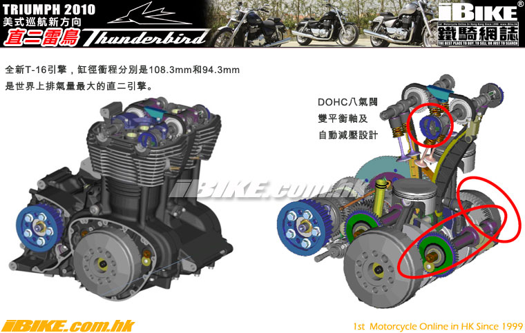

雷鳥是填補Triumph 865cc America/Speedmaster和2294cc Rocket III之間的全新作品,所配備的全新T-16引擎,缸徑衝程分別是108.3mm和94.3mm,是世界上排氣量最大的直二引擎。皮帶傳動也是Triumph自1920年以來首次再度選用的驅動設計。

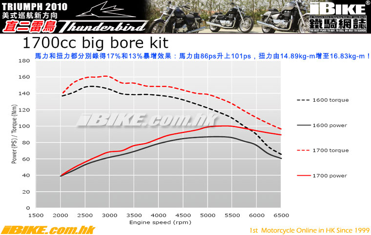

Thunderbird馬力輸出86ps / 4,850rpm沒有特別,因為扭力數值才是重頭戲,14.89kg-m/2750rpm即使遇上Kawasaki VN1700也毫不失禮。如果想輸出再強橫一點,Triumph預備了一套原廠擴缸全套部品,排氣量上升至1700cc,馬力和扭力都分別錄得17%和13%暴增效果 !
馬力由86ps升上101ps,扭力由14.89kg-m增至16.83kg-m!只是相差100cc竟然可以有如此明顯的分別?答案相當明顯,雷鳥根本便是一臺1700cc的設計,但Triumph卻在市販版「扣料」只推出1600版本,留起足本部品可以再多賺一筆呢。

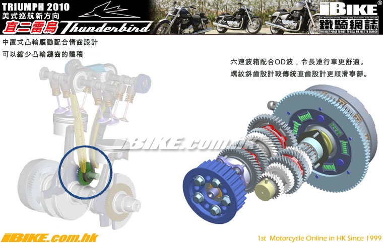

試想雷鳥的規模等於是把兩臺排氣量高達800級的單缸車併在一起,所以雷鳥引擎的死氣閥門設有自動減壓裝置,讓引擎可以容易一點啟動。為了減低震盪,270°曲軸的引擎內設有雙平衡軸。

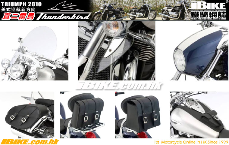

Trumiph為Thunderbird雷鳥準備了一系列部品配件及騎士服飾,新車雖然主力針對北美市場,但新車發佈會仍然選擇在西班牙巴賽隆拿舉行。以下時間輪到 iBike海外試車員沙僧出場:

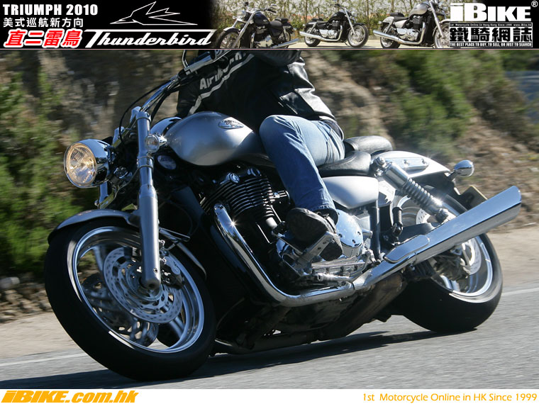

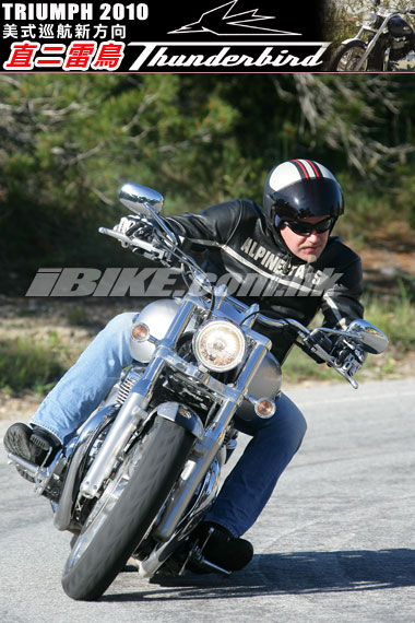

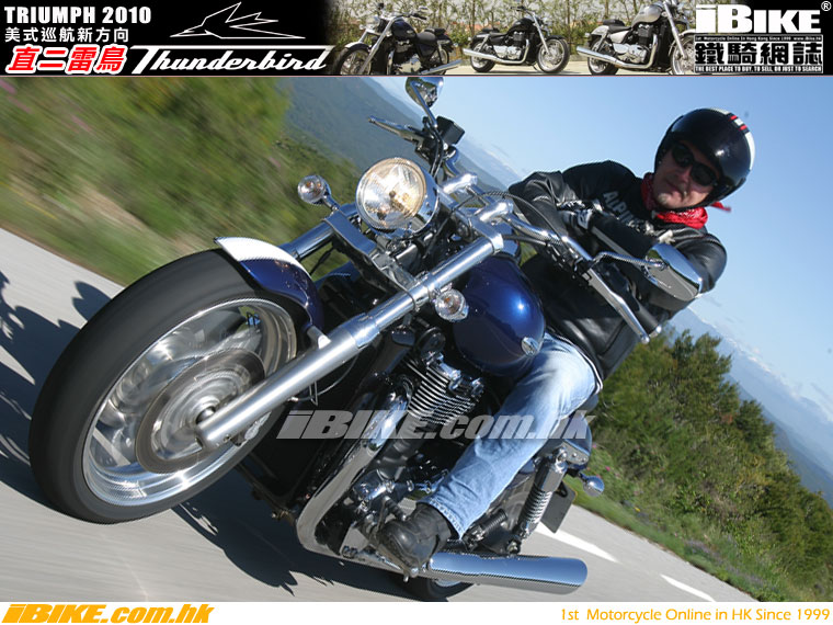

當我坐上座高只有700mm的雷鳥時,配合前置的腳踏,便馬上感覺到坐姿很舒適。在陽光普照的山路上,我首先試騎配上ABS系統的Thunderbird。雖然在乾路上我沒有刻意去啟動到ABS功能,但我已感到雷鳥的制動表現相當好。

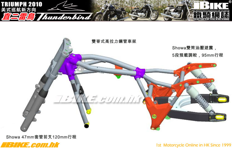

以濕重高達339kg計,雙310mm頭碟配Nissin四頭鮑的收車能力相當充足。雖然避震表現偏軟,頭擔回饋性不足,但在小心經營之下,Thunder Bird仍可配合我的駕駛風格。
個人很欣賞五柱式合金輪圈和象牌 Marathon ME880巡航胎的表現。尾胎雖然用上200mm/50-17,但並沒有因為太粗而破壞操控。

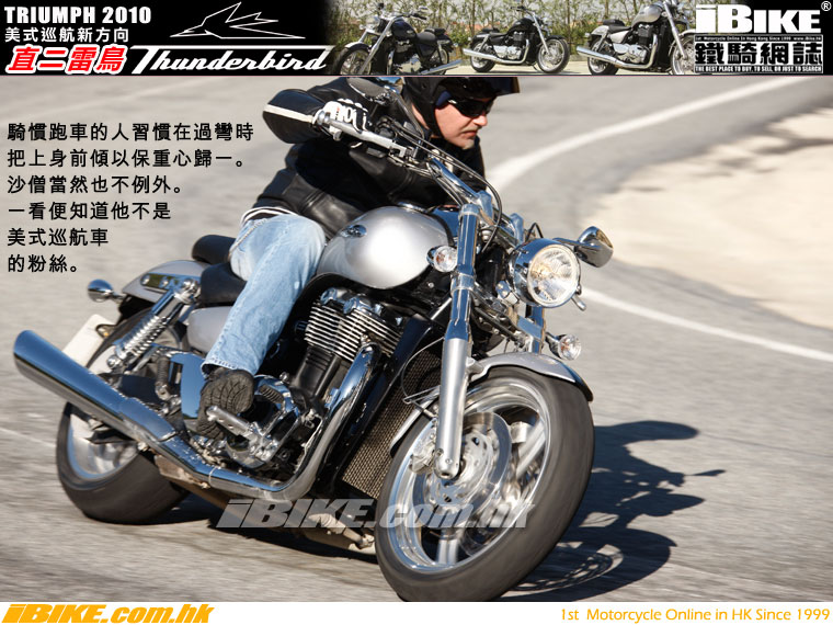

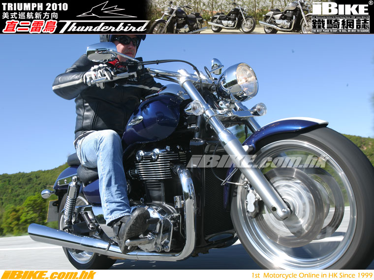

我總共試騎了三款雷鳥:全完裝標準版、換了死氣喉的標準版、和改大了排氣量的雷鳥1700。換過死氣喉雷鳥的聲浪很攝人,雖然仍是road legal聲浪未到擾人地步,但已大大增加了趣味性。最後最過癮的當然是bore大了的雷鳥1700!這套Bore大引擎的改裝套餐,包括有大活塞、汽缸壁套管、凸輪軸、極力子彈弓。回復真身的雷鳥獸性盡顯,轉數雖然只是由1,000rpm升上3,000rpm之間,但已經有地動心搖的感覺。

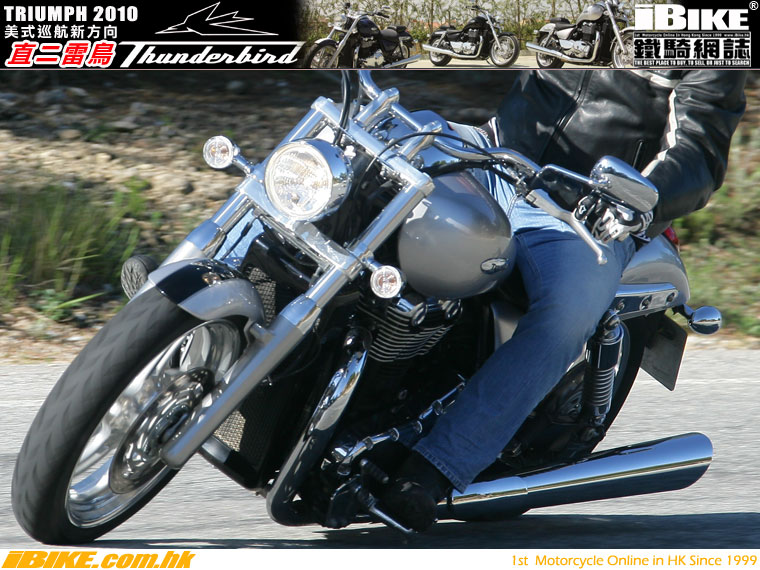

無論是1600或1700,Thunder Bird的油門反應都相當細緻幼滑。強大的輸出令尾胎輕易地在路上留下胎痕。可惜腳踏的離地距不足,彎中經常刮地,雖然車架反應仍然結實,但窒礙了進一步提升過彎速度的可能性。

雙脊式鋼管車架 、鋼製尾搖臂
濕式多片6前速皮帶傳動

Showa 47mm套管前叉120mm行程
Showa雙筒油壓避震,
5段預載調較,95mm行程
