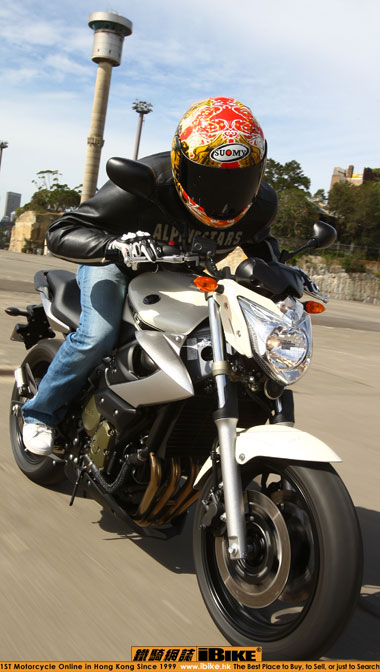

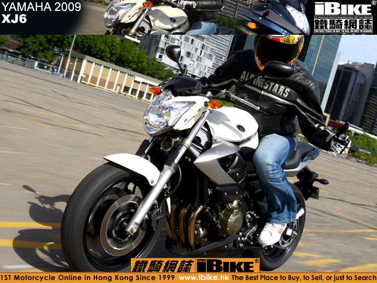

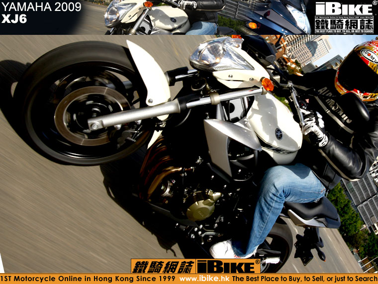

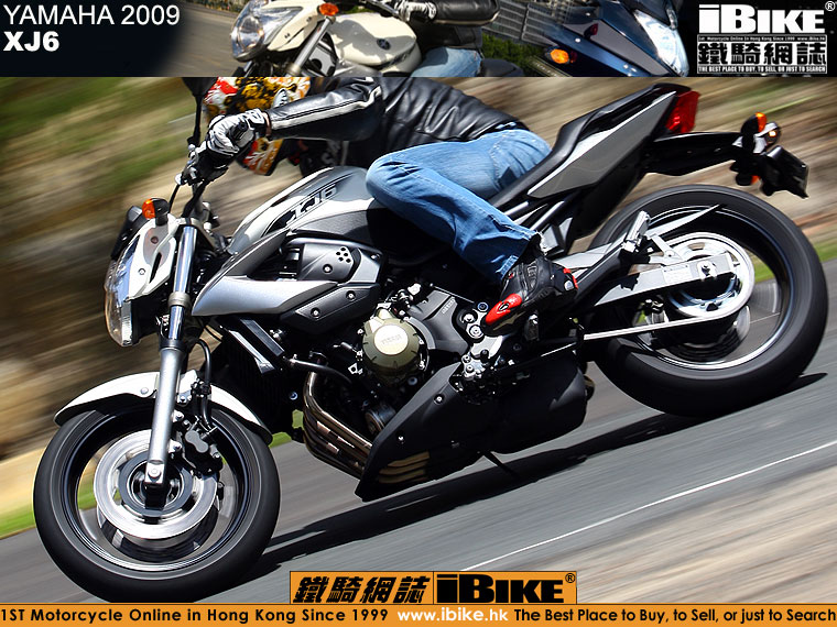

雖說XJ6「只有」78ps馬力和6.1kg-m扭力,卻已是遠遠拋離直四400級街車境界。一波起頭相當容易,發力點在5000rpm,引擎的加速力要應付馬路上九成房車,都是卓卓有餘。XJ6的扭力來得比FZ6早,在街道上讓騎士有更從容的駕駛心態。
無論是波箱、極力子或座姿,XJ6都像是針對初階者而設。引擎雖有少許震動傳向把手和腳踏,但XJ6是容易使用和不費勁,非常溫順舒適。易讀的錶板,再加上進取的外型和細緻的造功,XJ6實在非常抵買。
不過在高速公路上,XJ6的缺點開始浮現出來。廉價避震的崩跳反應開始現形。在彎道上操控也沒有FZ6般的細緻反饋。腳踏在彎中也很早開始刮地。不過對於大部份不作極限操控的用家來說,自然不願花錢購買用不著的極限操控。

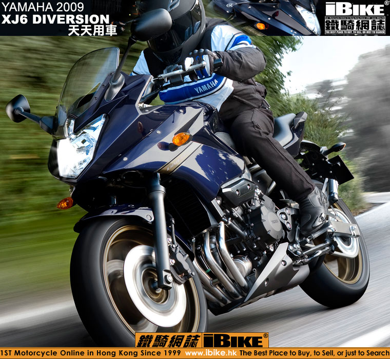

配備160尾胎,令XJ6比配備180尾胎的FZ6較靈活。不過配備半截啡呤的Diversion,較NK版的XJ6重了11kg,操控性雖有少許不及NK版,但換來更佳的氣流保護,後鏡也伸得較闊,視野和角度都較清楚。如果座位可以厚一點,或者座位可以高一點,我的屁股便應該會舒服一點。在薄身座位和785mm低矮的座位上,長途行車我實在有點難受。

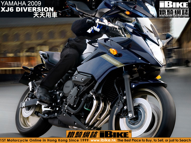

Yamaha老牌街車系列Diversion,沉寂數年後又有新型號推出。新車是09年款的XJ6 Diversion,打著「易用又抵買」的旗號,吸引仍然停留在400級以下的電單車真正用家,升級選用馬力更大的實用工車。
Yamaha相信,外型和實用功能並重的中量級電單車市場,正在歐洲堀起增長中。2009 XJ6 Diversion強調操控、性能和超值。以半罩式啡呤為騎士提供高速時減輕風壓的保護。

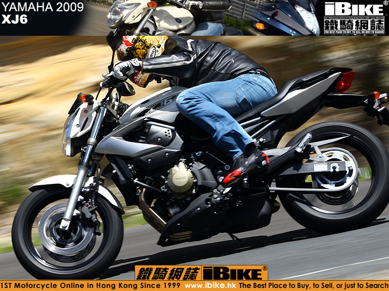

雖然採用FZ6引擎的缸徑和衝程,但其實盤頭、生氣哇佬、凸輪軸和曲軸都有所不同。經過Yamaha悉心調較,XJ6 Diversion比FZ6更強調頭、中段力量發放,和開開停停的操控,提供較切合實際街頭需要的操控特性。

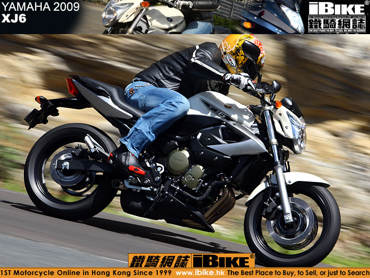

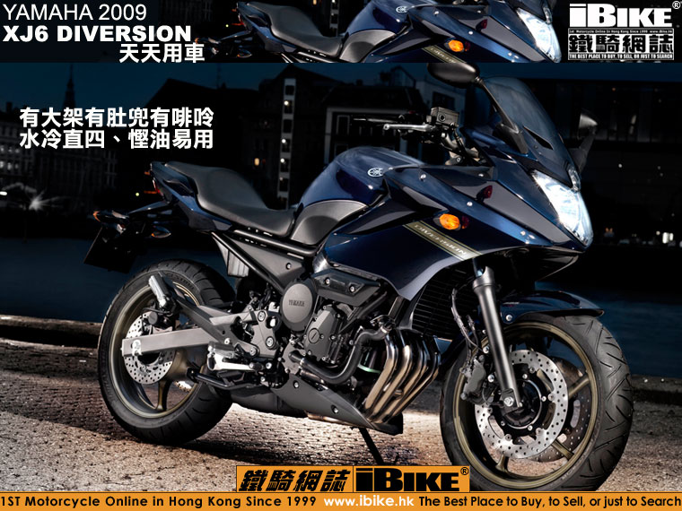

實用型工車的寬容度很高,因為要讓不同技術水平的人,都能愉快安全地執勤和代步。全新設計的鑽石型鋼管車架(直徑粗達31.8mm,管身厚達2.3mm),帶來比FZ6更低的座高設定,同時追求橫向剛性,以提升過彎時的穩定表現。Diversion講求線性輸出的引擎,也讓騎士可以更容易地預測和掌握動力發放。
XJ6 Diversion相當重視4-5000rpm之間的扭力發放,透過改動生死氣開合幅度和時間,強調引擎在中段的燃燒效率。XJ6的電油噴咀採用四孔雙向式設計,配合32bit的計算器決定最後供油量。不過XJ6採用32mm口徑的節氣閥,比起FZ6的36mm細了一級,明確地表示新車是一臺較為慳油的車種,力量在低中轉表現無遺,不過在高轉時表現便會有點失色。
雖然XJ6不是跑車,但仍然採用一體化汽缸和鍛造合金活塞。汽缸壁更塗上耐磨抗高溫的瓷化合成物。
全新設計的四出一車底中鼓死氣喉,把熱廢氣分成三個階段澎脹,形成獨有的排氣聲浪。車底的中鼓也設有催化器和O2感應器,一方面減輕對環境的破壞,另一方面也監察廢氣成份,好讓行車電腦計算出最適當的供油份量。

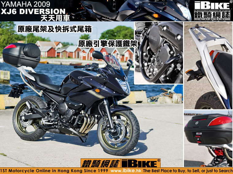

為提升各用家的戰鬥力,Yamaha為各位Diversion車主準備了多款原廠配件,包括尾箱架、46公升尾箱、引擎保護架、乘客靠背、油缸袋和油缸墊等等小巧物件。
