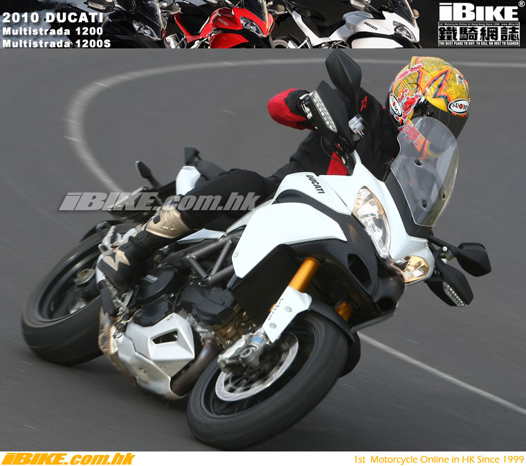

世界上從來沒有人成功把Sport Touring電單車和Adventure Touring電單車成功地混合在一個車架之內。畢竟巡航跑車的運動性能,和歷奇式的重型巡航車,完全是南轅北轍的事情。經過實地試車之後,我認為Ducati成功地把兩者拉在一起。
MTS1200標榜四合一:巡航跑車、巡航歷奇、都市代步和爛路越野。頭三項MTS1200S都有非常高的水準,只是第四項爛路越野的能力,我還未有機會去認真體驗。在實地試車的過程中,我發現到MTS1200S比BMW的GS車種輕很多,而且MTS的traction control和ABS系統都可以關閉,意味著車手對操控會有更大的自由度。
當Ducati Traction Control尾輪牽引力循跡控制系統在08年首度在1098R身上出現時,我們便知道街車遲早都會配上這DTC系統。果然在09年先後有1198S和Streetfighter都配備了八級調較的DTC系統。在2010年,Multistrada 1200S除了有DTC之外,更有比Streetfighter更強的1198cc水冷L2引擎,電子油門並附有三種動力模式和電子調較避震,令MTS1200可以搖身一變,分飾四角。

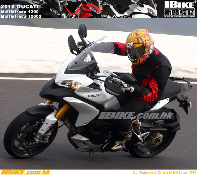

巡航模式的馬力雖然高達150hp,但動力發放仍然相當順滑,比起Sport mode會更讓乘客舒適。在闊把手和850mm座高的駕駛環境下,我感到相當舒適,空間十足。軟滑的極力子表現,絲毫不似Ducati以往硬橋硬馬的風格。可調較的風檔即使在最低高度仍能發揮理相的擋風作用。當然把風擋調至最高,效果會更佳。六速波箱運作順滑,乘客可以享受到高質素的乘坐感。MTS1200相當馴服呢!

引擎在4,000rpm開始o黎料,並在5,000rpm開始直至紅區,都一直爆發著強大的加速力。駛入蜿埏的山路時,我按動著取消指揮燈的掣鈕,選擇由Touring mode轉為Sport mode。當揀選了sport mode後,我要把油門關上,並長按掣鈕三秒,動力模式便正式轉換了。整個過程不用停車,可以在行車時隨時轉換動力模式,相當方便。
火爆的Sport mode(DTC設定是4)
當轉為sport mode後,油門反應馬上變得積極起來!避震反應也變得硬朗。150hp馬力只需應付189kg重量,還有來自1198的頂級引擎Testastretta II,被detuned至更強調低中轉輸出和低轉數上高波的順滑表現,都令sport mode下的MTS1200,有一股令人可以戰然其他巡航跑車的信心!

S版配備電子調較回彈及受壓緩衝特性的電子避震,甚至可以在菜單中選擇是單騎、雙騎或是有沒有行李。不過預載還是需要人手調較。經過一輪玩樂之後,我認為MTS1200S的電子避震調較幅度,比BMW更為明顯。
上乘的操控感
無論在任何環境之下,MTS1200的操控都相當卓越優異,而且所需的技術比跑車更為輕鬆容易。Brembo制動系統的表現也很好。
視乎個人習慣,車主可以選擇不同的DTC設定。以爛路為例,以人手把DTC和ABS完全關閉便是一個很好的設定。如果在舖裝路面上,即使把DTC調為第二級,也是不容許尾輪打滑的,可見MTS1200是一臺十分注重駕駛安全的電單車。
