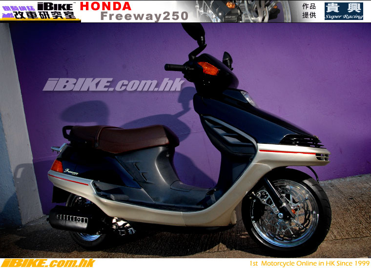

今次 iBike改車研究室介紹的是1993年HONDA 的Freeway CH250(MF-03), 對於年長一輩的車友來說,見到CH250便會勾起很多年輕時候的回憶。亦因如此,很多經典舊車都有市場去翻新改裝,因為一定有捧場客。
雖說Honda CH250屬當年流行車款,但距今相隔多年,全新零件比較難找,例如原廠避震現在已經很難 再買到新貨。所以改裝翻新路線也必需動一動腦筋,今次技師便找來YAMAHA 4V和Majesty YP125的零部件,巧妙地來一個"本田躍馬Crossover"。

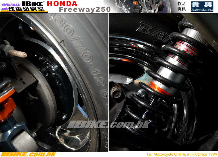

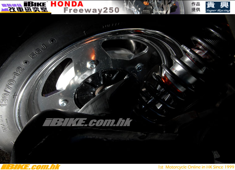

MF-03後避震原廠設定是左短(320mm)右長(360mm),如改裝左右等長避震則須於右搖臂加一升高碼(40mm)。
因MF-03與YP125車重差不多,所以選擇YP125的後避震移植去MF-03身上。
為什麼要改裝12吋輪圈之目?
10吋胎市面並無太多選擇,為了有更多選擇所以改裝12吋輪圈。

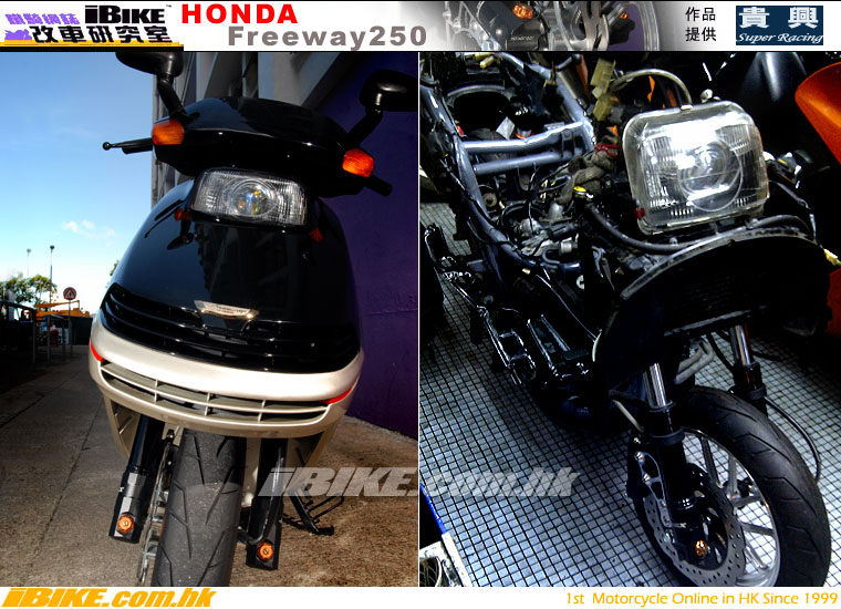

1.下眼鏡:YAMAHA 4V 4V下眼鏡與MF03二合一
2.頭FORK:台灣品牌.35MM芯連4遮碼 阻尼&回彈可調
3.前輪圈:NCY鍛造.4V用
4.頭碟:Motormaster 260mm 4V用
5.頭鮑魚:台灣仿B記4遮
6.後輪圈:日本DAYTONA 4*12((沿用MF01煞車鼓)
7.尾避震:台灣 YP125用320mm 彈簧阻尼可調
8.尾避震升高碼 鋁合金人手做

改裝影響:因為前叉和眼鏡移植自YAMAHA 4V,作品的前輪內縮,輪距比原裝FREEWAY 250縮短了2cm,並須重新調整下眼鏡角度。相比起原裝車,這臺CROSSOVER FREEWAY輪框直徑由10吋增至12吋,輪距又縮短了20mm,相信會改變了操控特性。如果從好的方向想,大輪圈高速會較穩定,短軸距攻彎會較靈活。
