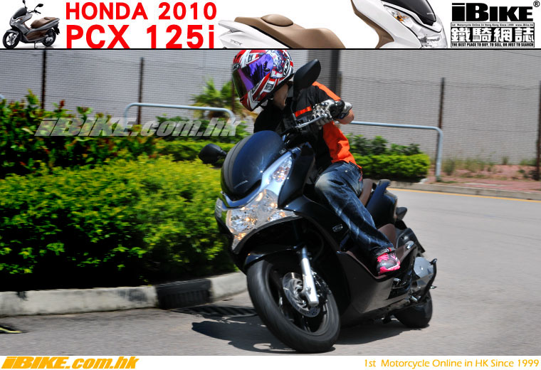

思思試騎感受:

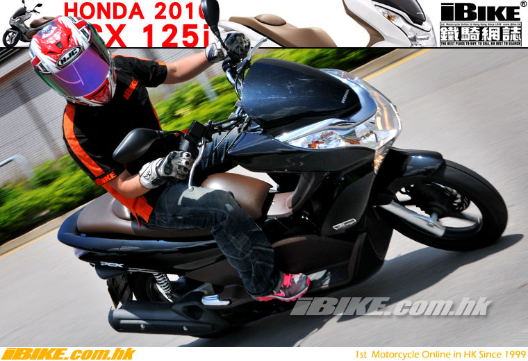

一如所料,PCX 125i車身很輕巧,座位又低,即使是女仔起大架都輕如無物。意想不到的是,雖然只是125小車,但起步感覺頗為結實,一扭即行,不像一般125小羊,扭油後要震一輪先肯行。

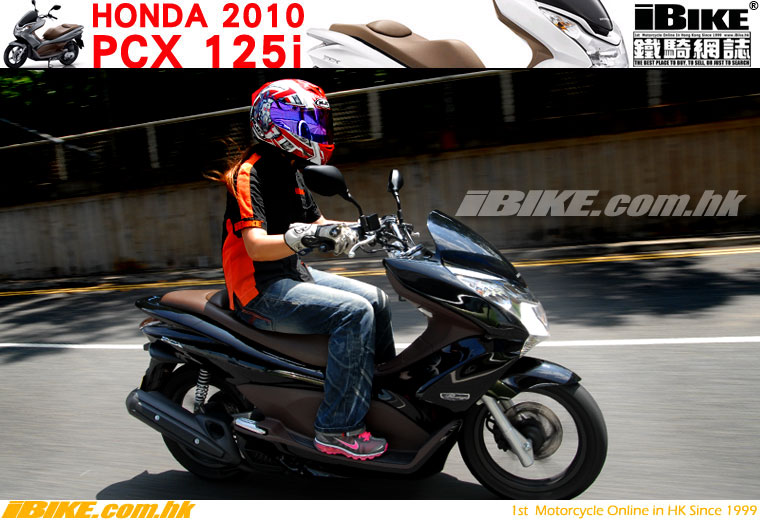

不過它的加速表現,則回復125身份,不能操之過急,要順著扭,俾多少少耐性先ok。當車速爬升到80km/h時便很舒服,保留多20km/h實力在手以應付路上危機。

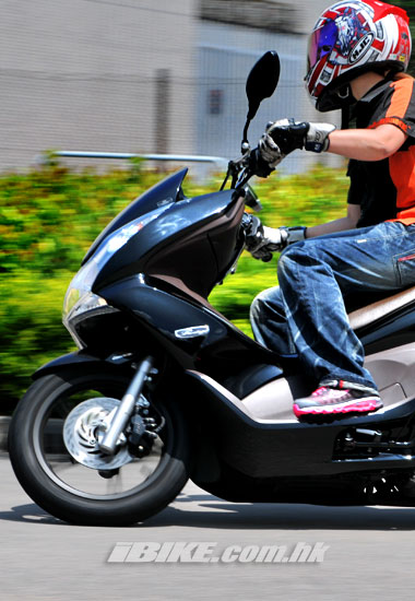

在公路上跑順後以定速巡航時,車身輕盈的PCX,出乎意料地穩定。14吋直徑的輪圈在這時充份發揮優點,平順地消化路面狀況,14吋大轆在公路上,當然比10吋/12吋有更佳表現。

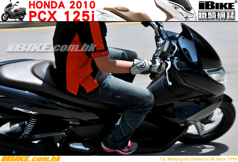

PCX的聯動迫力表現,偏向尾鼓作為制動主力。整體制動表現和諧,容易掌握。雖然PCX 125i在slow車時震動頗大,但開車後抖動感大為減少,駕駛姿勢自然,腳部伸展空間正常充足,慢車跑長途也不會太辛苦。

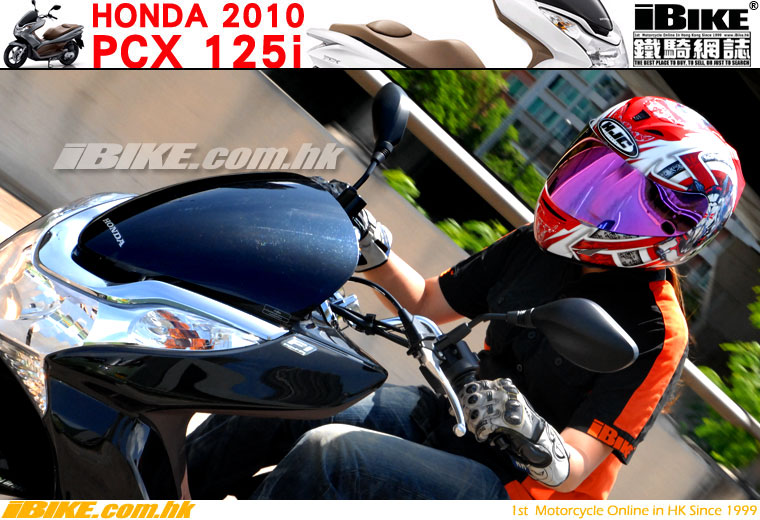

不過PCX的風擋作用不明顯,當車速超過80km/h時,風壓和亂流相當明顯。這方面顯示Honda似乎較注重PCX的外型,多於照顧在高速移動時對騎士的氣流保護。
PCX身為Honda低排低碳的代表作,小妹試騎時當然要揀選 idling stop模式。個人來說很快便習慣了PCX自動熄車的感覺。大致上慢車後收油,一停定車便差不多熄火。只要一扭小小油門,引擎便立即重新啟動。
留意PCX的撻車過程是一下聲音便馬上撻著,相對於正常的撻車要starter會有連續幾下聲音才能成功撻火,PCX撻車的感覺相當神氣!不過在交通繁忙的情況,例如在燈口起步時,小妹以防萬一,都會早一點扭番著部車,不會等到要直正起步時才重新撻著引擎。
