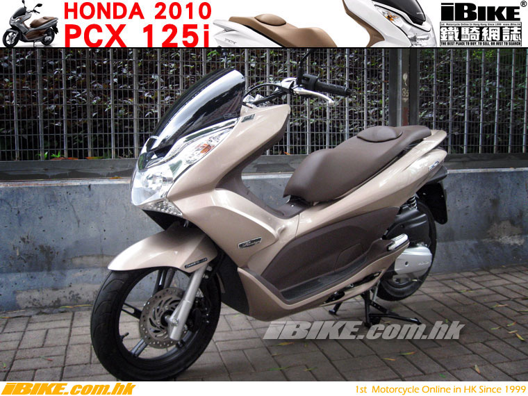

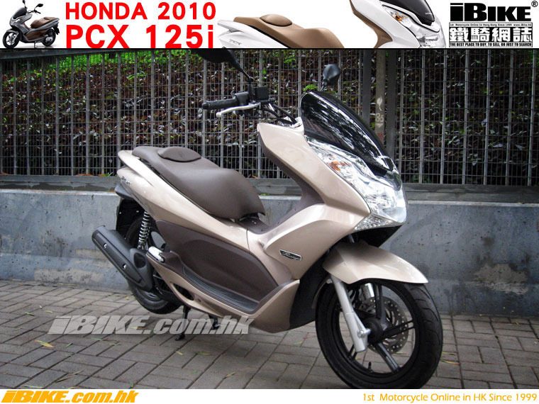

在眾多150級別或以下的綿羊當中,很少會看見小綿羊會像PCX 125如此著重格調設計。
通常小羊的佈局一眼便會知道是細車,或只是仿照其他大車的造形。但PCX的線條不似任何車款,氣派也絕不似125級別。
如果說PCX似Faze的話,也只會比Faze更細緻更動人。
車輛提供:
燦基電單車行有限公司
如果你錯過了上次在Honda總代理燦基旺角陳列室中出現過的PCX 125的話,今次要把握時間馬上落去太平道的陳列室了。因為燦基正展出一台黑色和一台香檳金色的PCX 125。

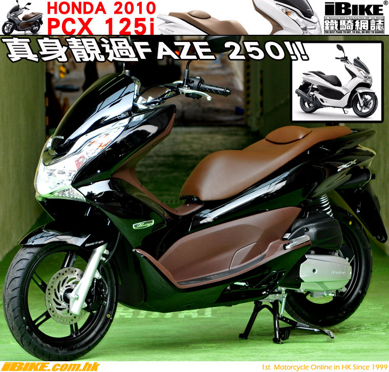

Honda 2010 PCX 125i  新車抵港 01 Apr 2010

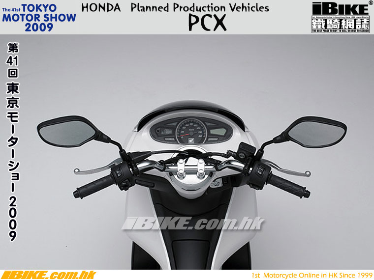

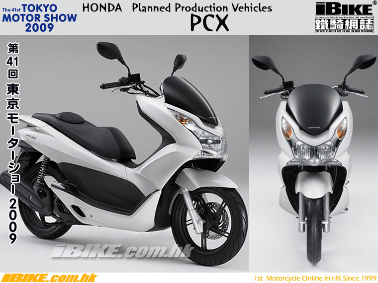

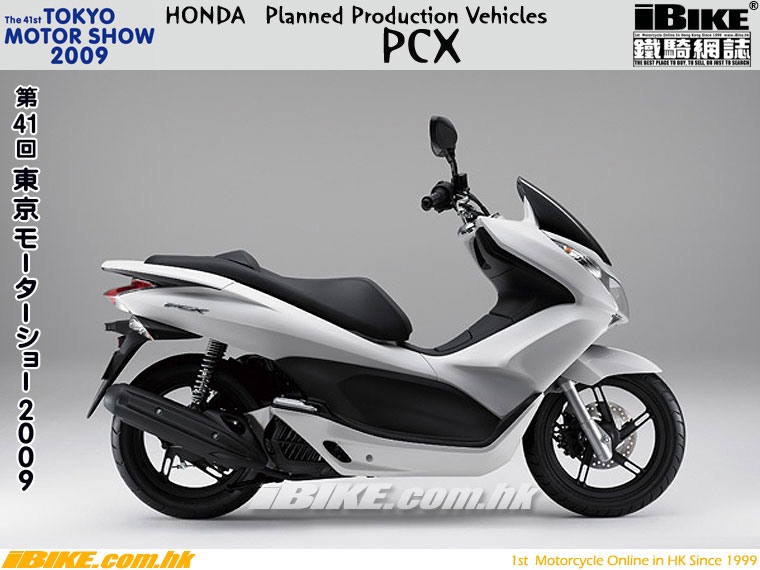

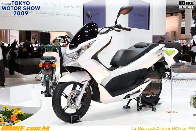

Honda PCX 125i早在去年便在東京車展中看過。尤記得當時老編走馬看花,在名車VFR1200F和CB1100面前,當然不會太留意125小綿羊。

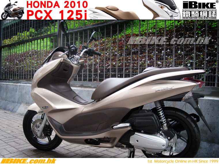

但今次真身抵港,有時間在太平道陳列室內慢慢睇清楚時,才驚覺PCX 125i原來是一位美少女:線條亮麗、身形窈佻。夾口緊湊,配件精緻。在沒有心理準備之下,PCX賣相勝過同廠FAZE 250呢!
車輛提供:
燦基電單車行有限公司

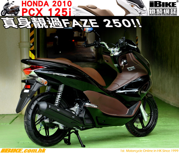

馬上跳入重點,PCX 125i有以下優點:

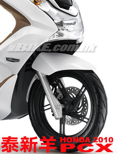

1)雙燈齊亮
無論是細燈、大燈和高燈,都是對稱左右齊亮。

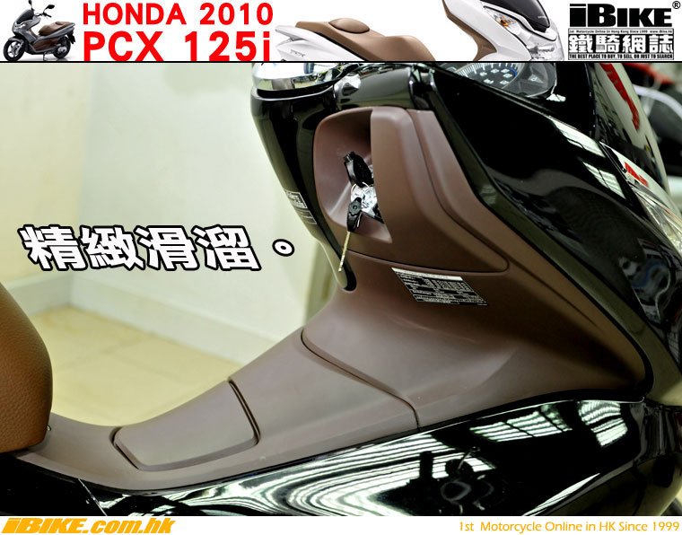

2)原廠防盜 + Combined Brake + 電控開關

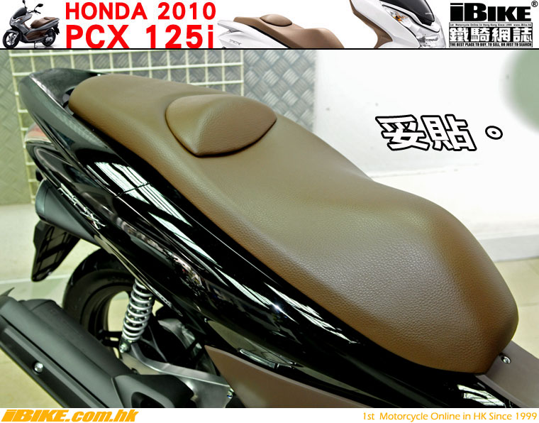

不用再花錢買防盜器或改裝。聯動煞車系統適合新手使用。座位和入油口都是電控開關。
3)水冷機器 + PGM FI
同是125級機器,配備精良的PCX,馬力輸出比國產風冷JOYING 125綿羊高兩級!
4)三秒自動熄車,一扭即著
全新開發,先進的第二代Idling Stop功能採用無刷馬達。著車一撻即著無任何雜聲!停燈位時自動熄車功能可節省燃油高達5%! 扭油門便自動著車。
5)座下可放大頭佛頭盔
還可選配26公升原廠尾箱,配合前置手飾箱,應付個人日程所需絕無問題。

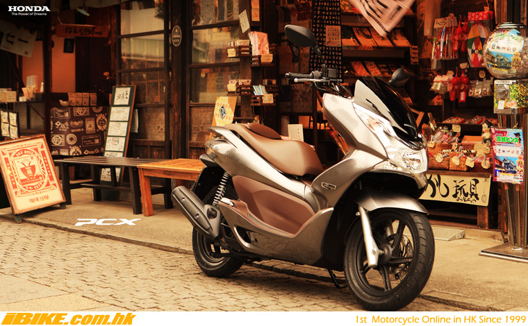

PCX以一身脫俗外型,以先進科技,提共環保慳油及潔靜的文明選擇。
由泰國本田Thai HONDA Manufacturing Co., Ltd主理的全新綿羊PCX 125i,是繼Honda Super Cub之後,Honda第二款放眼全球的世界性商品。
PCX外形新穎,動力心臟是一臺單缸水冷四衝引擎,主要賣點idling stop怠轉熄車這項環保概念。
憑著優異性能、日常便利性與低耗油的優點,Honda PCX的銷售對象除了是東南亞市場之外,更會2010年回流 至日本市場,以及出口至歐美地區。由此可以看到,Thai HONDA對PCX的信心和野心是何等強大。

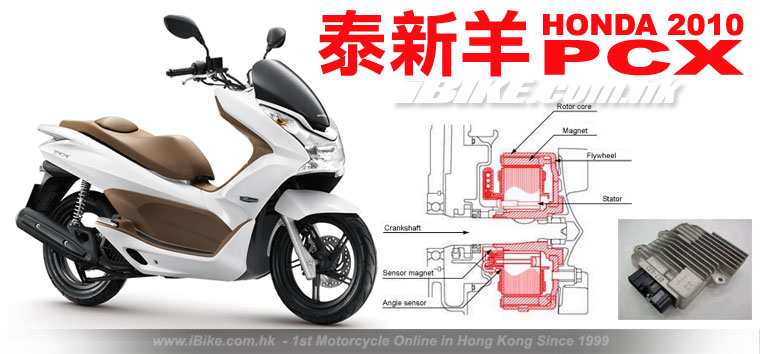

PCX可是全球125cc綿羊首度採用電啟動與ACG交流發電機一體化的綿羊,好處是可以讓引擎體積更小,而且寧靜度也可以大幅提昇。

Cross sectional view of brush-less ACG starter
憑著Honda PGM-FI電控供油技術和ACG無刷式交流發電機的應用,讓「停燈熄車、起步扭油時自動再會撻著車」的理念得以實現。
When working as an alternator
去年東京車展
Honda已第一時間展出
PCX 125i
<<重溫第41屆東京車展主頁>>
