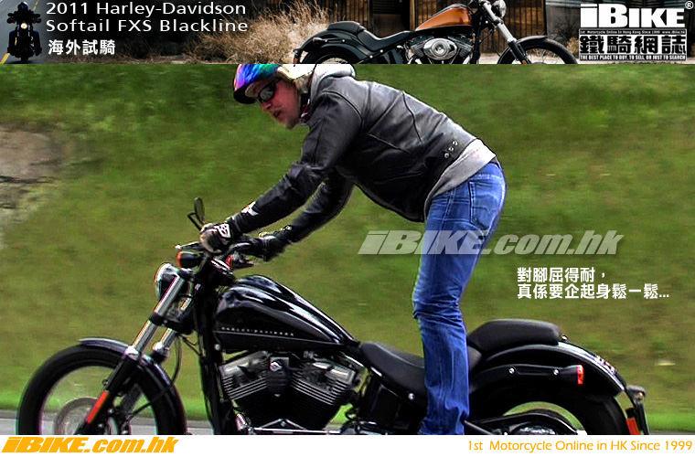

Blackline在低轉低速行車時表現相當恬靜悠閑。在30km/h至96km/h這段區域內,機器完全唔震,感覺如絲般順滑。即使轉數低過一千轉,這臺風冷1584cc V2引擎仍能徐徐發力,不會勉強。
在試騎過程當中,我發現最常做的事,便是很快踢上六波作超比巡航。皮帶傳動既順滑又有勁,提速爽快。接近19公升的油缸帶來足夠的續航距,停車的原因是人有三急或醫肚,而不是需要入油。
如果閣下體重有180磅,當坐上車時座高便會由663mm下沉至只有610mm。相信和�_仔差不多高的610mm,不會再發生唔夠腳長這種尷尬情況。頭21吋90mm大而薄的頭輪,配合16吋144mm尾胎,前置腳踏、闊而向後延伸的把手構成一個挺直舒適的坐姿。在高速公路上我曾經遇上下雨情況,為了減輕濕身情況我把上身盡量前伏,感覺仍是自然。不過不知道是那裡進了水,濕了水的Blackline的油門表現有點窒,要車身回復乾爽後才回復正常。
Blackline雖然比Sportster Forty-Eight實用,但始終不是touring車種,所以後座墊的面積只有半條未切的方包般大小。而且坐了乘客後,尾避震下沉令把手操控感變輕。制動主力是尾制動,即使單騎行車,也絕不能單依靠頭制動。
新車的睹後鏡絕對只為外型而忽略實用價值。因為以正常駕駛姿勢行車,雙臂會擋著後鏡。要縮手或沉臂才能看見後鏡。相比之下,Forty-Eight的後鏡更好用。

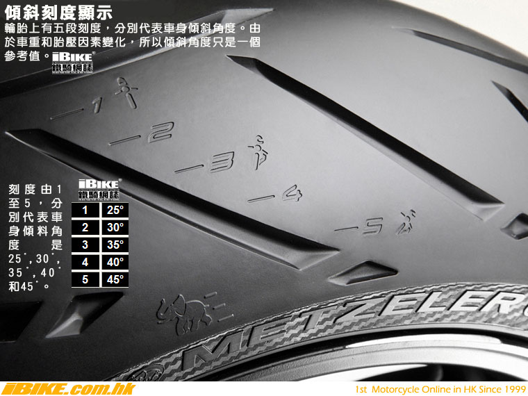

車身傾斜角度低至25度
新人可能不明白何謂操控差。可否急速轉向,是電單車性能的一大指標。而車身最大傾斜角度則是影響電單車能否急速轉向的其中一個重要因素。
為容易明白,容許借用象牌電單車輪胎作舉例。屬於街道使用的跑車輪胎Sportec M5 Interact,在輪胎上分別有五個刻度,代表車身傾斜角度至那一個角度時,便會用上輪胎不同合成材料特性。由一至五共分五級,傾斜度數由25度開始至45度。
根據H-D規格表,FXS Blackline的車身最大傾斜角度是左 邊24.4°,右 邊是25.9°,只達到Sportec M5 Interact輪胎上的第一級。輪胎開始進入第二級時便會刮地。攻彎速度有多快,大家可以想像得到。
