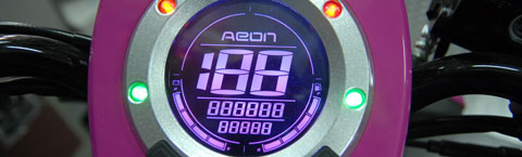

簡約設計的電子錶板可以隨意變色,利用高燈按鈕選擇不同顏色,玩味十足,增添夜間駕駛的樂趣。

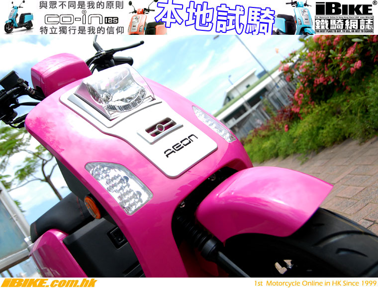

街車式把手在125級別的綿羊少有地出現,把手上並仍保留頭燈開關的選擇,買少見少。
小車前方通常不設有門的櫃桶而改以開放式置物架。Co-in 125只有前置杯架,但多送你一個12V供電插座。

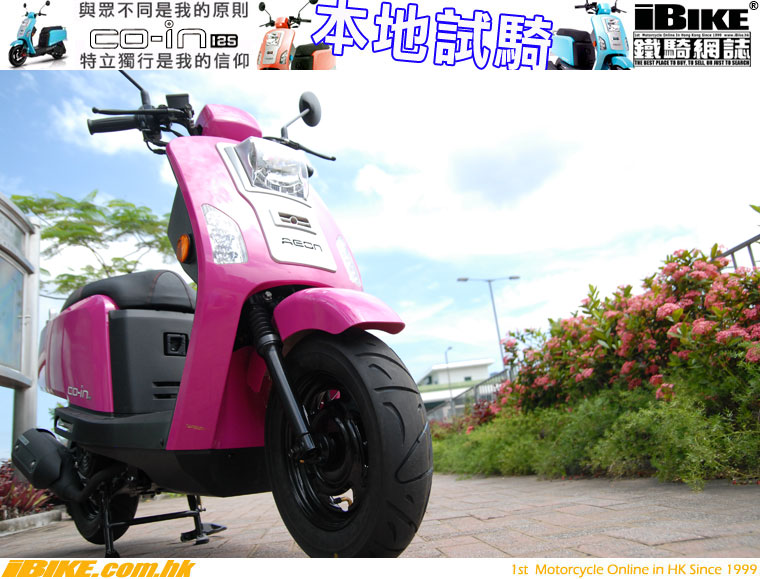

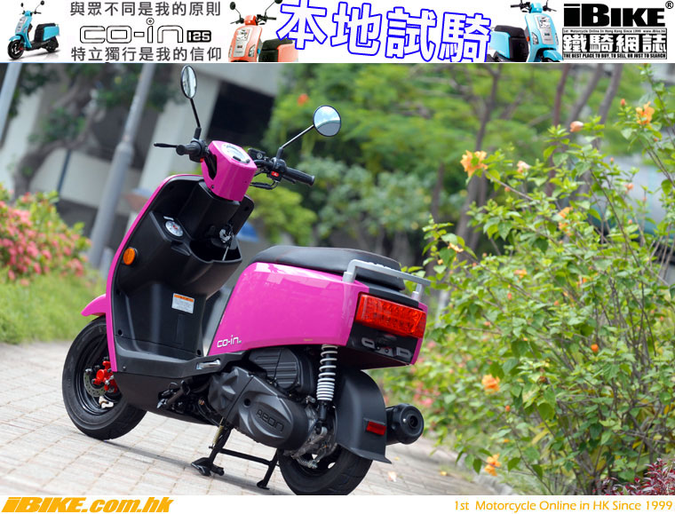

Co-in車身雖小,但平地臺的面積沒有縮水,相當好用。摺合式乘客腳踏收納方便,也不會破壞車身線條。
座下儲物空間雖然長度不及Yamaha Vox 50,但深度十足夠晒實用。

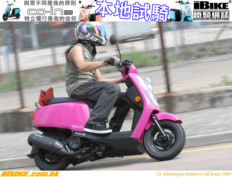

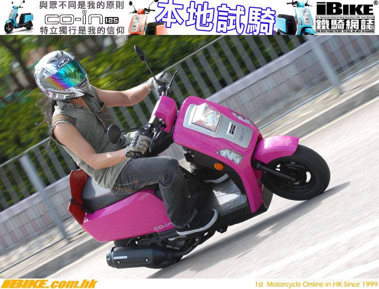

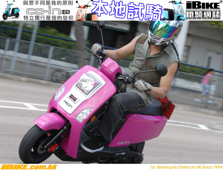

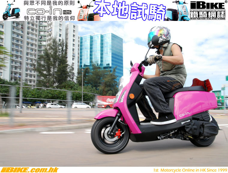

Co-in 125的賣點雖然不是強調性能,但實際駕駛時表現也相當活潑。以它的1200mm軸距、10吋輪圈直徑和98公斤的重量,令Co-in似單車多過似電單車。其輕巧靈活的程度,甚至比ET-8還要高!新人學車或以它去應考,牌面上會較其他車款著數。
不過針無兩頭利,Co-in 125在快速公路上會顯得過份輕巧靈活,對風速和路面情況相對上較其他車敏感。當你習慣了Co-in 125的無負擔操控之後,如再去轉騎其他車款時會感到其他車很重很鈍,換車的阻力會很大,適應期也會較長。

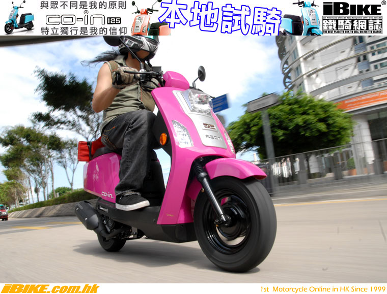

這臺台灣製作的小車,引擎聲音很結實,開油起步的反應也很爽朗。怠轉時睹後鏡的震盪輕微,整體造功中上,但掣鈕佈局以實用為主,不過以這車價實在沒有太多資源去玩花巧設計。
要彈的地方有兩點。第一點是錶板在日光直照之下顯示不算清晰,要成為車主後熟讀錶板後才可以掌握機件和速度情況。第二點是制動牛角手感偏硬,但制動力卻不算特別強勁,似組裝級的單車多過似電單車。可能廠方考慮到Co-in車身太輕,輪胎負載力不算重,所以制動力不宜過強以免鎖胎吧。反正開這類車也是以慢打快,安全至上嘛~~
