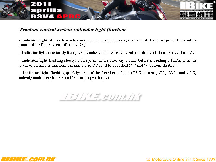

此話何解?因為RSV4 Factory APRC版配備了a-PRC Performance Ride Control system。到底這是什麼系統呢?請看下文分說。
動作:Sagen 文:Dave

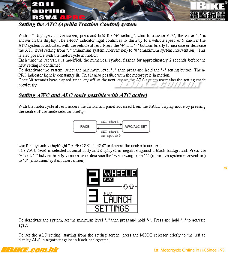

原來2011年身負最高電子科技的跑車不是日本或德國作品,而是意大利aprilia RSV4 APRC特別版!這套全新的a-PRC (Aprilia Performance Ride Control) system共由四部份組成,包括ATC (Aprilia Traction Control),ALC (Aprilia Launch Control),AWC (Aprilia Wheelie Control)和AQS (Aprilia Quick Shift)。
我剛在Jerez賽道試車,感覺正到喊!APRC版配上launch control和wheelie control電子控制系統,再加上八級traction control、電子轉波感應器和三重力動模式,RSV4 APRC便像出奇蛋般,一次過滿足你所有願望!更令人歡喜的是,以上電子系統的功能經過賽道實地測試,全部有用,既實際又好玩! 新車在錶板上有一個橙色的三角燈,原來正是a-PRC系統的警示燈。
先說Traction Control系統,RSV4的牽引力系統像Ducati般有八級調較,更可以把它關掉。
APRC和Ducati不同之處在於它的干預動作較柔和漸進,減少唐突感覺。事實上很多位試過車的記者都說,他們很難感覺到traction control的介入,但事實他們是玩得很放心。
聽完他們所說後,我特意把TC系統調較至最敏感的第八級,然後在一個急中以一波開大油,試試感覺如何。如果沒有TC出手相助,我肯定已經派車收場!這套TC系統的制鈕來自Mana,即使在行車中也很易調較。

說回RSV4 APRC的新設備Wheelie control,這套昂頭控制功能共有三級調較,預設了三段引擎扭力發放上限。有了這套系統,傻瓜也可以放心起頭而不用擔心把車頭扭反!
不是嗎?只需啟動wheelie control,入一波開車,然後盡油彈極力子,不用縮油也不用踩尾腳制,RSV4 APRC都不會反車。別人不知道這系統的話,榮譽便全歸功於駕駛者了。
