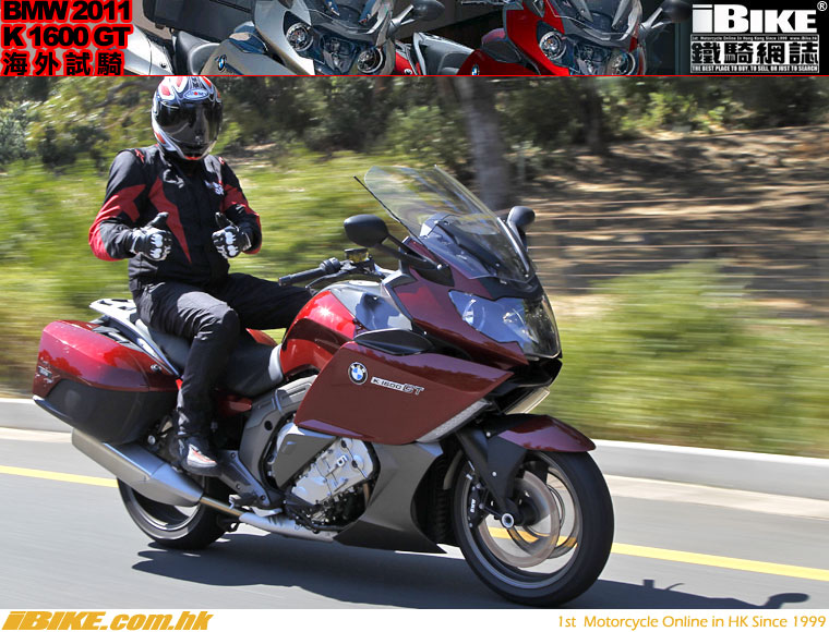

BMW全新直六引擎是廠方用最高科技來凝聚市場焦點,省招牌的最新武器。第一炮市販作品K1600 GT當然不容有失,我們被安排在氣溫高達40度的南非進行長達三百多公里的試車活動。
經過實地體驗,我認為新車絕對名副其實,是BMW旗下最高級最卓越的巡航跑車。不論任何轉數,K 1600 GT都是那麼從容不迫。低轉高波行車仍然暢順平滑。
踩下低波正式喚醒直六引擎後,K 1600 GT發出獨特的咆吼聲,車身動態開始變得活躍,趣味也猛然提升。我充份感受到新車擁有雙重性格,低轉高波行街時的文靜,和高轉低波跑山時的衝勁。
經過三百多公里航程後,我肯定新車的座墊非常舒適。我完全沒有任何酸痛的感覺。不過發熱手柄和座墊則完全用不著,在南非天氣實在太溫暖了。
BMW第二代電子避震系統 ESA II的表現很理想,由軟到硬任君調較,還有traction control和ABS增加安全。多功能電子菜單也很方便選擇。不過波箱和極力子操作還是有點沙石。
動作:Sagen   攝:Daniel Kraus  文:Dave

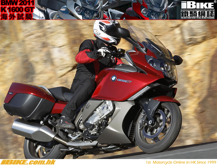

在連綿無盡的海岸線彎路上,我盡情地感受了K 1600 GT的操控質素、引擎反應和制動本領。我把電子避震系統(ESA II)設定由Normal轉為Sport模式,避震反應馬上變得結實了一點,更適合應付高速的步伐。
經過反復嘗試,我感受到電子避震的特性轉變,並不限於預載強度。在不同設定之間,避震的吸震和回彈反應也有相應變化。頭尾避震是BMW專利設計Paralever和Duolever設定,備有防潛功能之餘,仍能提供一定程度的路面感和操控感。噢,新車還設有胎壓監察系統,當胎壓有明顯變化時,會在TFT顯示屏中警告駕駛者。
以Comfort mode行車,適合悠閑地享受引擎豐厚的低轉扭力。但當要召喚新車的馬力時,便要把避震模式轉為Sport,以免新車像大浪中的浮床般,難以轉身,更會拋到你暈。
即使在移動時(但要關上油門和扣起極力子),我仍可以很方便地改變避震特性。右掣盒有一個多功能旋鈕,方便作出不同選擇。
不過在一整天的駕駛當中,我經歷過數次未能轉換模式的時刻。我已經收了油,扣了極力子,但按鈕後仍得不到應有的即時反應。我要反複選擇,和把視線從路面移至TFT顯示屏上尋求確認。過程越是不順利的話便會越易產生危險。奉勸大家還是要小心考慮有否迫切需要在行車時作出操作。

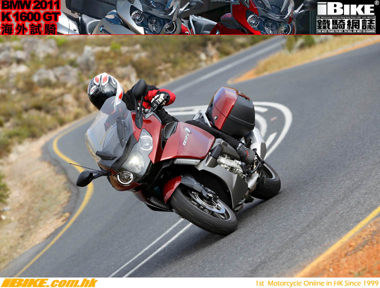

三重動力模式方面,設有Rain、Normal和Dynamic。DTC會因應不同動力模式,變換介入點。新車菜單把DTC牽引力控制系統的開關收藏在一個很深層的位置。我終於挖到關關所在。菜單有提供選項可以讓你在下一次開車時,自動回復DTC設定。不過其實把它關閉並沒有什麼好處,頂多只是spin尾胎和wheelie起頭玩一下。還是把DTC啟動回防好一點。
K 1600 GT座高只有810mm,覺得矮的話可以調高至830mm。相比起座高只有750mm的GTL,GT無論是在彎道中游動,或是短途發力爆衝,表現都令人擊節讚賞!你會感受到全車的極限仍有待你進一步發掘!
去,不要問,只要信,再狠一點吧!放心,K 1600 GT有BMW DTC Traction control,又有ABS系統為尊貴的騎士們設下安全網。無論是 late brake入彎或早開油出彎,安全度都很高呢。
不過我們還是要小心,當高速入彎遇上濕滑油漬,世上最先進的DTC系統都不會幫到你避免炒車。
