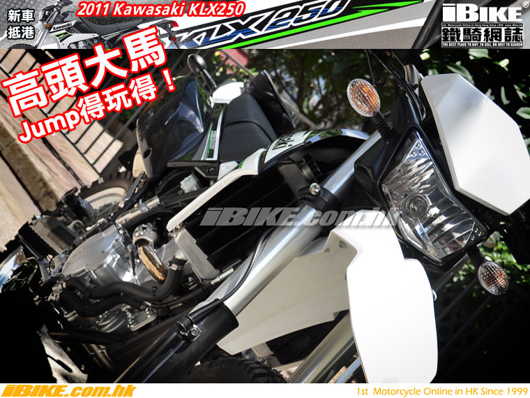

為了盡用性能,KLX 250的電子燃油噴注系統的噴咀採用10微孔設計,務求引擎輸出線性平滑易掌握,中段輸出反應活潑。配合全新不�袗�死氣喉及內置催化器,提供符合歐盟三期標準的潔淨廢氣。

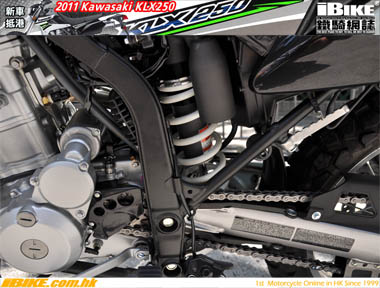

KLX高拉力鋼材車架和鋁合金D-Section尾擔,提供高剛性及高操控的反應特性。全新KX競賽級車鏈調整設計,可讓車主更準確地調較尾鏈的舒張度,減低動力流失。

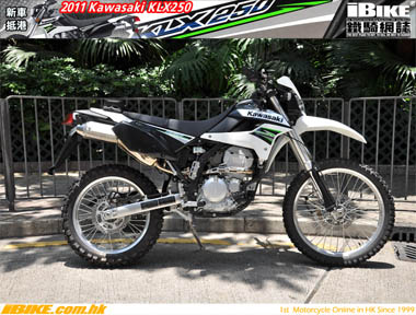

KLX250 / KLX250S / KLX250SF

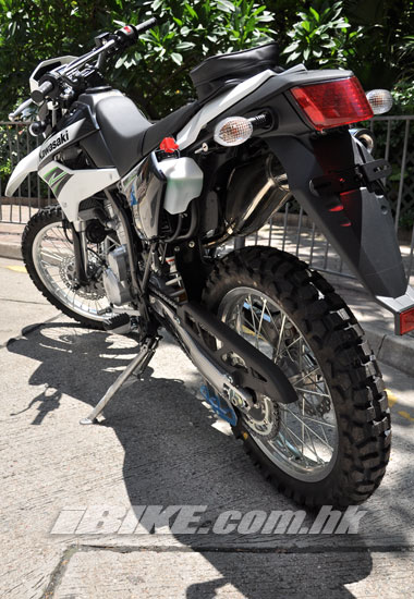

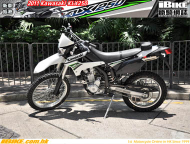

KLX250 / KLX250S / KLX250SF,三者到底有何分別呢?先說KLX250和KLX250S。它們都是越野車,使用爬山胎,輪圈呎吋是前21吋後18吋。但KLX250S供油系統是採用化油器,而KLX250則是採用電子燃油噴注系統。兩者的裝備重量也有分別,採用電噴系統的KLX250較化油器KLX250S重了3kg。

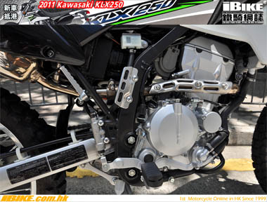

今代KLX 250在09年改款,擁有多項全新改動。新改良包括輕量化車架和雙散熱柵,內部構件有新設計的16段調較的倒叉和新設計的尾避震。

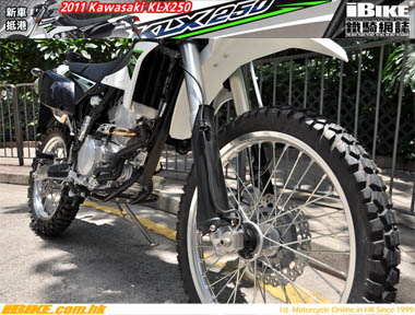

43mm倒立前叉採用改良過的油路設計,減低避震油打泡機會,令油壓衰減的作用更穩定。09年KLX250在不同道路情況下,都可以有更輕快的過彎表現。
而KLX250SF是supermoto,頭尾輪圈直徑是17吋,採用道路輪胎。KLX250SF其實即是來港的D-Tracker X。座高860mm也會比越野車890mm低了30mm。其實三者由頭燈、尾燈以至頭沙板,都是使用同一組件。D-Tracker X後鏡用多角形設計,而KLX250後鏡則選用圓鏡。

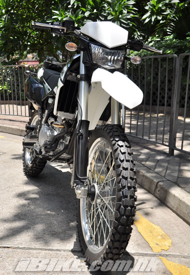

六前速波箱也經過優化處理,包括拉近六波與五波的齒輪比率距離,讓引擎更易發揮所長,同時轉波結構也有改動,改善了轉波反應。43mm倒立前叉的避震行程縮短至255mm,提高直路行車的穩定性。頭輪的越野輪胎的菠蘿粒也改用較細的設計,提高高速穩定性和抓地力。KLX250的頭燈、頭沙板、散熱柵、尾燈、尾沙板都經過重新設計,確保新車讓人眼前一亮。

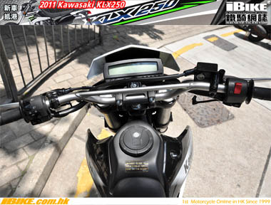

新KLX 250的坐姿較挺直,較舊款舒適。座位較低,讓騎士更易觸地。腳踏也移近車體中央。新車採用較窄的油缸,新線條的座墊和採用較硬物料,讓騎士可以更容易地轉換坐姿,提高操控度。
