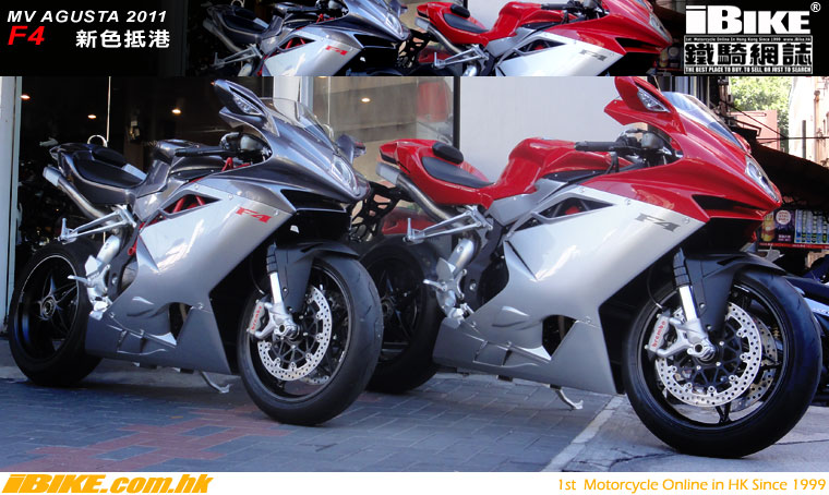

2011 MV Agusta F4 新車抵港 21 June 2011
按圖重溫車款介紹及試騎報告
移動藝術Moving Art
MV Agusta聲稱F4的車頭面積,在世界上最小的公升級直四跑車,風阻之小,媲美採用V2引擎的車款。
F4一向注升空力學的應用,風檔造形更尖更破風,車身啡呤採用延伸設計,減低亂流之餘,也方便帶走引擎熱力。後鏡線條也應用了空力學,能減低亂流對騎士雙肩的影響。
文/攝:Dave  新車查詢:文偉電單車中心
輕量化、高剛性和擁有妙絕的平衡性,便是MV Agusta追求的理想戰車。F4 車架的重分分佈是前52%後48%。
縮短了的車架令全新單擔尾搖臂可以加長用以增強尾輪牽引力。新尾擔重量也輕了而無損抗扭剛性。
八級牽引力調控及兩級動力模式選擇
2011 F4是首臺生產性電單車採用Marelli 7BM ECU行車模組。六速卡式波箱配有波牙感應器,能讓引擎管理模組選用最合適的供油點火程式。配合49mm口徑的Mikuni節氣閥和每汽缸兩個多點式噴咀,和排氣喉內的可變式回壓閥門。動力模式也有Sport和Rain兩種選擇。
雖然缸徑衝程仍然是76x55mm,但其實新車的引擎零件都是全新打造。舉例說引擎曲軸輕了600克,哇佬腳和活塞連桿也是全新設計,比以前更輕,更高剛性。進氣系也是全新設計,採用了TSS進氣可變行程系統,確保高低轉數都有最理想的進氣表現。
50mm直徑的倒立前叉,重量只有5kg,傲絕同群。除此之外,F4 1000 R更身負 牽引力控制系統Traction Control MK II,能提供八級尾輪牽引力調較。賽車級單向極力子,行車模組也能提供兩種動力供應模式。
