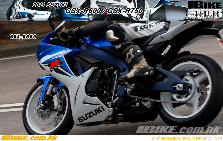

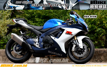

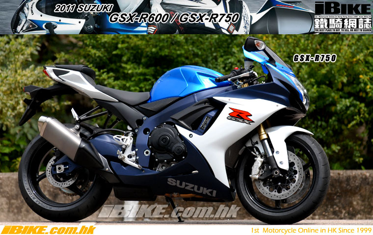

新車的短軸距令彎向非常靈活!跑車當然會好彎,但新GSX-R的彎向更上層樓,入彎車身好肯跌,好慳力,而且跌少少轉向效果已經好明顯。車身細架,座姿以跑車來說非常舒適。窄路掉頭也很靈活,一扭身一側膊就ok了。但靈活的背後並沒有犧牲了高速穩定。高速過線或減速收車,車身表現都異常穩定,令人信心十足。
全新徑向單件卡鉗,迫力皮更大塊,工作面積更多,力度更好,手感更強,超讚!喉聲方面,以R600較尖,R750較沉。誰較悅耳因人而異,但R600因為轉數落差變化較大,所以運動氣息明顯較R750濃烈。
2011年GSX-R750的S-DMS動力模式選擇,會由以前三個選擇縮減至只有兩個選擇。原因是化繁為簡。參考過多方面的用家意見,認為三個模式比較亂,反而只有兩個動力模式的分別會較明顯,讓人更易作出正確選擇。 講真,GSX-R600真係唔使選B mode,冇野睇。GSX-R750在濕地或借車俾人時都可選用B mode,如果閣下想長用B mode,不如直接買GSX-R600。

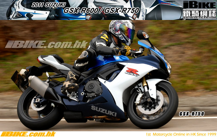

GSX-R750比R600重了7磅,重量集中在引擎部份。實際乘騎時我很難感到分別。不過GSX-R750的BPF頭叉反應,比R600稍為結實一點。經過認真來回比較後,GSX-R750的攻彎操作力度,會比R600輕微多了一點。但如果沒有同場比較的話,在街道上根本很難察覺當中力度的差異。也許在賽道上一口氣跑10圈的話,這點力道的差異便變得有意義了。

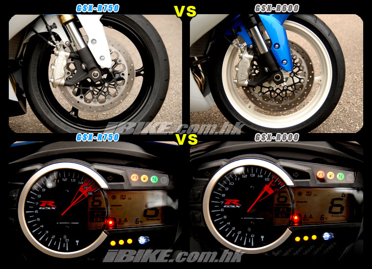

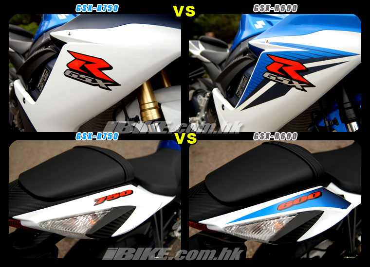

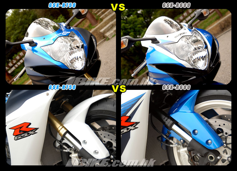

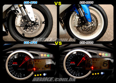

6 如何分辨R600/750
如何分辨2011R750和R600呢?
倒立前叉如是黑筒便是R600,金筒便是R750。
R750的轉數錶是16,000rpm,R600的轉數錶是17,000rpm。黑鈴黑肚是R750,白鈴白肚是R600。
