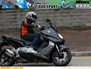

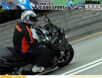

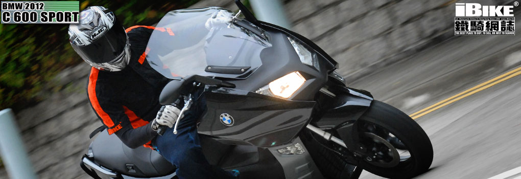

C 600 Sport的座姿比TMAX 530進取,把手較低,過彎時壓車很就手。攻彎時手部不用抬得很高,比TMAX 530或
SRV 850都來得就手。壓彎時車體穩定,跟車用Pirelli靚胎,咬地力優異。

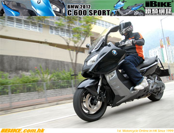

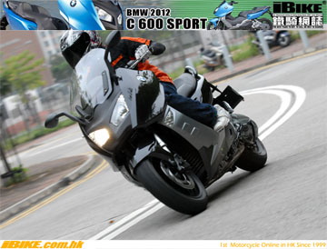

C 600 Sport的動力相當充沛,一扭即有,而且力量來得比TMAX 530結實。三千轉來料,轉數澎澎聲上。但震動和聲音都隨著轉數上升而變得更明顯,不及TMAX寧靜。

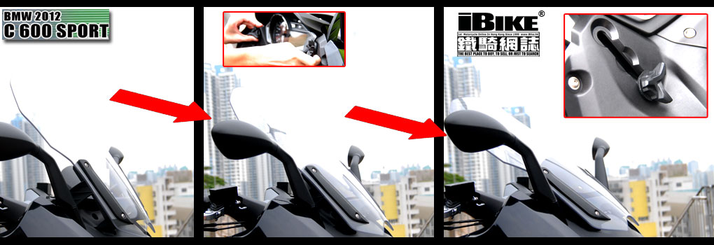

外型纖巧,車身窄,車頭細,攝車容易。後鏡可以向內微摺,方便在狹窄空間泊車。慢車時超易平衡,以10km/h蟻行仍很穩定。CVT變空波的情況不明顯。

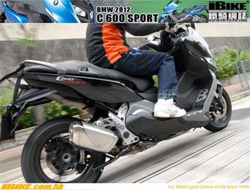

立體座墊很厚很軟,精心製作的凹位很舒服。急煞時止滑作用明顯。高佬騎C 600 Sport時,落腳當然不成問題。但如果身高在170cm以下者,便可能要以單腳尖落地。
一段稍為開揚的斜路,車速馬上達到120km/h,轉數只是六、七千轉左右。平時以90km/h巡航非常舒適。
制動力強,迫力牛角距離可以調較,手感柔韌,沒有硬崩崩的感覺。ABS系統反應良好。只是扣實右牛角對尾輪施以最大制動,車身安穩地停下來,車尾沒有擺動,但距離稍長。如頭尾制動一起扣實,制動力強大,煞車距離也比想象中為短。頭尾制動比例極平均,操控感更似傳統電單車。
避震設定偏硬,急煞和過彎時頭尾避震的支撐度充足。高速行車時無可避免地有硬朗感覺,坐慣房車的乘客可能會投訴。

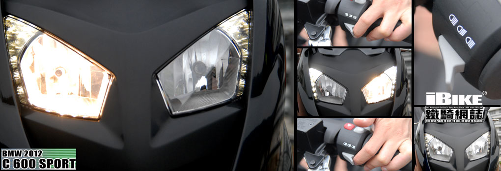

600 Sport的高燈按扭在左手掣盒的後方,要靠左手食指向前推高一格
寶馬汽車級的LED日間行車燈
C 600 Sport車頭配備BMW LED日間行車燈,可選擇開關。並有自動感應器,當光度不足時會自動開啟細燈。全套技術直接由BMW汽車移植過來。

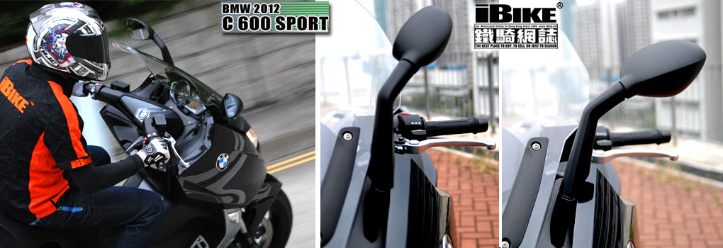

後鏡可以向內摺,泊車更慳地方。如配上短風鏡,後鏡內摺的幅度會更多。

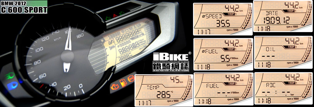

引擎轉數顯示的字體和面積太小,只放在錶板的右下角,要留心細看才能閱讀。如果以運動性能為主打的話,轉數錶應放在首位。

一般電單車負責操作高燈是按下左手拇指,而C 600 Sport的高燈按扭則在左手掣盒的後方,要靠左手食指向前推高一格才會亮起右眼的高燈。拉平一格回復左眼大燈。超車Pass燈則要用食指向後來回扳扣來閃亮高燈。

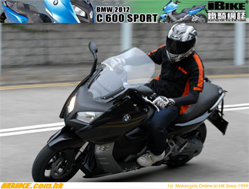

如果和C 650 GT比較
Sport版外型很漂亮,但論品牌形象,不及GT版。因為GT版的頭燈和車尾都和現有BMW電單車相近。
反觀Sport版是全新臉孔,途人不知這BMW電單車。GT版座位更舒適,座高更低。儲物量更高,價錢相差一萬,買GT更實用,也更有氣派。
