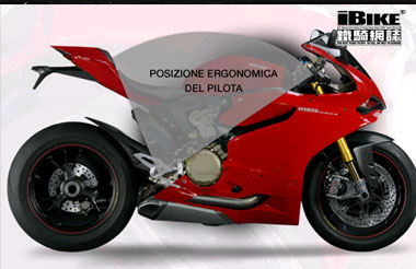

以淨車計算,1199頭尾負重分別是前52%後48%,以前1198是頭尾50%。但當騎士上車後,(座位與把手之間的距離變短文30mm,同時把手高度高了10mm和闊了32mm)頭尾負重便會變為頭尾50%,有利高速穩定及攻彎性能。
1199的鋁合金尾搖臂比1198長了38mm,雖然令新車的軸距增至1437mm,但更有利前後重心分佈。再加上死氣喉放在引擎之下,1199的重心更低更歸一。

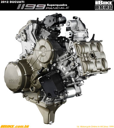

1199 Panigale配備全新超扁平Superquadro引擎,除了90度夾角L2佈局和Desmodromic引擎閥門設計不變之外,其餘全部都是新設計。 新引擎的馬力和扭力都全幅上調,馬力達到195hp,扭力達到13.5kg-m! Superquadro同時更減 輕重量和更耐用,檢測保修的距離拉長至24000公里。
Superquadro引擎的L2夾角汽缸佈局以曲軸箱為中心向後傾了6度,令前汽缸的水平傾斜角度達到21度,
目的是讓引擎的擺放位置可以向前移動32mm,達至更理想的前後苛重比率,同時可以把汽缸頂和車架以最佳角度連接在一起。
Superquadro的曲軸啤鈴設計和Desmosedici RR看齊,棄用滾輪式啤鈐而改用殼式 啤鈴,騰出空間讓曲軸總承可以做得更粗壯,從而可以抵受更大馬力。潤滑機油採 用MotoGP式的密封壓力油路設計,確 保機件時刻都有最高的潤滑效果。
曲軸箱也採用Vacural真空鑄造技術,能避免在鑄造過程中在金屬內存有氣泡。所以製成品的厚薄更平均,剛性更高,從而可以減薄製成品厚度而 不怕損害剛性。Vacural真空鑄造技術的製成品,可以更輕巧之餘不減剛性。避免劣質鑄造的金屬在高負苛時出現裂紋或剝離等問題。
除此之外,新引擎的水冷套路也經過全新設計和鍍膜處理,對盤頂的密封性、結構穩固性和散熱性能都有增益,配合大量鎂合金的外殼應用,令引擎更輕巧,更可靠和更耐用。
為提高引擎轉速來搾取馬力,新引擎採用超扁平設計,缸徑衝程分別是112mm和 60.8mm,缸徑衝程比是1.84:1,是超級 oversquare設計。引擎哇佬腳全部由鈦合金製做,活塞採用RR58競賽級合金製作。
操控氣閥的rocker arms全部經過航天技術PLC鍍膜處理以減低阻力。生氣閥口徑由43.5增加至46.8mm,死氣閥口徑由34.5mm增加至38.2mm。新引擎的峰值馬力195hp在10,750rpm出現,13.5kg-m最大扭力則在9,000rpm出現。
