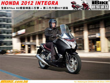

全新Integra配搭670cc直二引擎及
第二代六速DCT波箱
本田在11月意大利EICMA摩配展覽中展出三臺新車,都是搭載一臺四衝670cc、62º前傾直二引擎及第二代六前速DCT雙離合品波箱!
第一臺新車是全新中量級電單車Integra,其餘兩款新車分別是街車NC700S和多用途越野車NC700X。三臺新車都在緊湊小巧的引擎和波箱之上,提供更自由的駕駛姿勢和儲物空間。

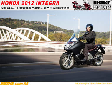

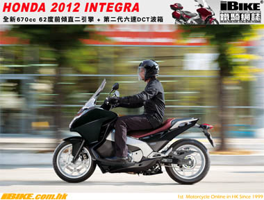

起初老編把Integra定位綿羊,但再細心一看,新車的並列兩汽缸引擎佈置在座位和把手之間,引擎位置和傳統電單車一樣放在騎士雙膝之間,超越了現有雙缸綿羊的中置引擎設定,所以Integra雖然外表似綿羊,而且擁有自動變速功能,但絕不是綿羊。新車揉合街車和綿羊兩者的優點集於一身,是開拓未來新標準的全新fusion車種。

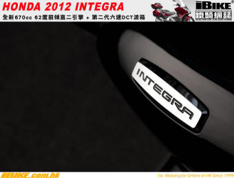

Integra之名的由來,當然不是懷念本田以前的型格汽車。Integra的意思是結合綿羊的舒適易用和電單車的操控和性能優勢而來(integrating the ease of use of a scooter with the dynamic performance of a motorcycle),而新車引擎並不是早前估計的700cc而是670cc。

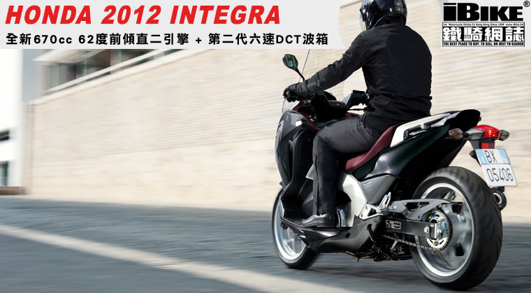

新車雖然使用電單車常見的鑽石型鋼管車架,引擎也是以62度角前傾放在車架前方,頭尾輪圈直徑也是17吋規格。不過車廠仍然把Integra放在綿羊的分類之內。

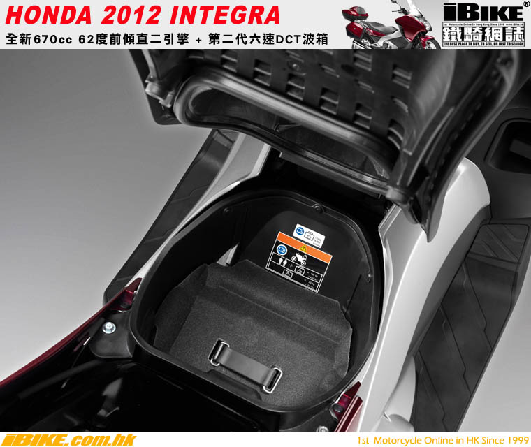

猜想原因是因為Integra外表的確似綿羊,而且也是自動變速,更可惡是Integra座位下有15公升儲物空間!把它歸入綿羊一類,對於一般市民來說更易接受吧。如果把它歸入街車之下,恐怕會被巴士阿叔之流指著鼻鬧:你點我呀?
