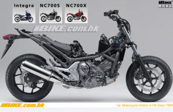

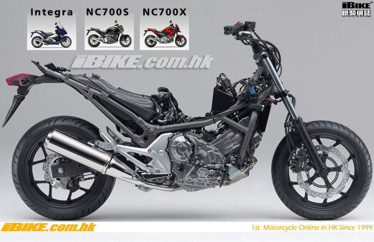

為了讓更多車可以分享相同引擎,Honda開發了一個全新的多用途車架,然後在這個聰明的平台上投放不同部件,便 可以發展出三款外形完全不同的車款。最初我們看到的是貌似綿羊的Integra,然後到現在這臺形態走街車路線的NC700S,最後還有一臺走越野路線的NC700X。
雖然以同一車架發展出不同車系不是新鮮事,但今次Honda三款新車都配上相同引擎和DCT雙離合器波箱,卻可以發展出跨越車種的產品,經濟效益相當大。
除了Integra一定要用DCT波箱之外,其餘兩款新車NC700S和NC700X都可以選擇用傳統六速波箱或雙離合器DCT波箱。

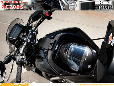

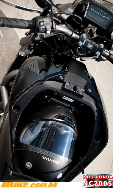

以街車形態出現的NC700和越野車形態出現的NC700X,最大特色是油缸位置可以收納一個full size頭盔。讓車主不用安裝尾箱,頭盔也可以安放在車內不用跟身。近年同類產品只有aprilia Mana 850,都是街車形態,自動變速,油缸位置同樣可存放頭盔。
